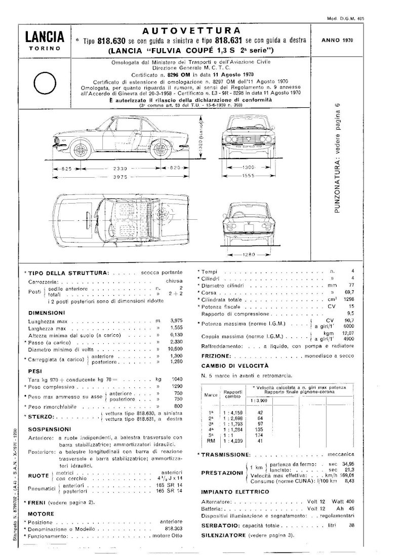

Io ce l'ho (165SR14, perchè hanno rifatto il libretto in occasione di un cambio di proprietà) e quindi è più immediato verificare le gomme durante un controllo.
Se però qualcuno (forze dell'ordine, assicurazione) volesse essere pignolo per suoi motivi, in assenza di indicazioni sul libretto o di successive omologazioni, potrebbe fare riferimento alla scheda di omologazione della Fulvia che indica gomme 165R14 (ossia 165/80/14) e cerchi 4,5Jx14.
Quindi la misura 6x14 non sarebbe nemmeno prevista sulla II serie.
Questi i pezzi di carta.
Poi ognuno fa quello che vuole, compreso me che vado in giro con i Cromodora 6x14 (ahi ahi!)

- omologazione_fulvia.jpg (215.71 KiB) Visto 610 volte
