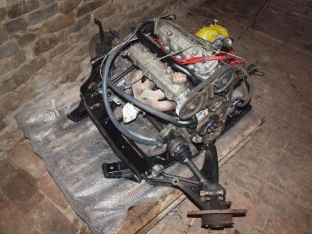

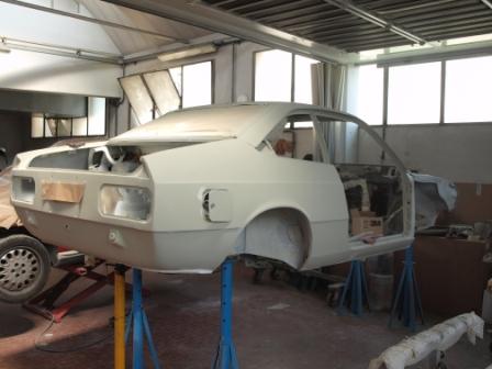

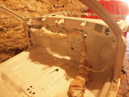

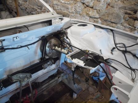

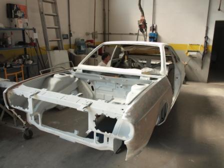

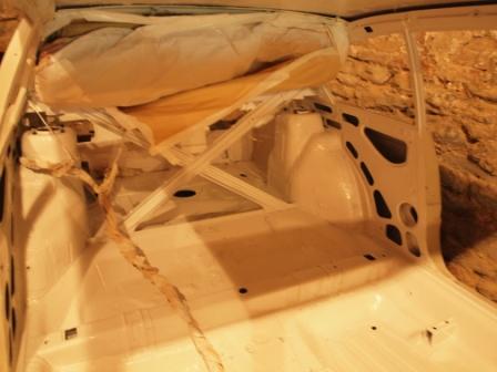

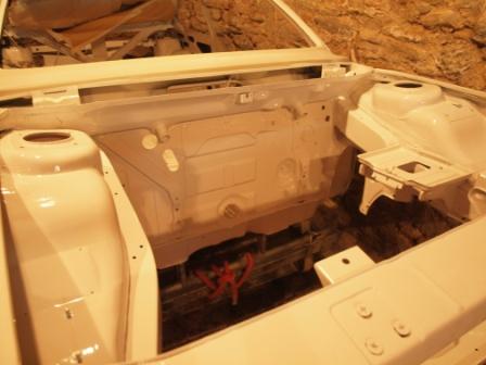

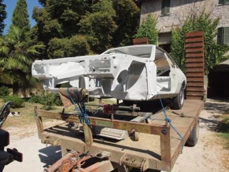

come richiesto,con grande piacere allego qualche foto del restauro.
Rodolfo
Rodolfo
- motore.jpg (48.36 KiB) Visto 1518 volte
- vano motore durante rimontaggio.jpg (47.02 KiB) Visto 1518 volte
- interni durante il rimontaggio.jpg (39.9 KiB) Visto 1518 volte
- interni durante il rimontaggio 2.jpg (42.36 KiB) Visto 1518 volte
- interni durante il rimontaggio 3.jpg (39.57 KiB) Visto 1518 volte
- scocca in fondo pronta al rimontaggio meccanica e interni.jpg (53.63 KiB) Visto 1518 volte
- carrozzeria con fondo.jpg (40.59 KiB) Visto 1518 volte
- finitura pre fondo.jpg (41.04 KiB) Visto 1518 volte
Re: Beta 1800 coupè 1975
Azz! Questo sì che è un stripping down completo.. Io non potrei mai attualmente sostenere una spesa tale, smontare l'intera auto per riverniciarla come si deve.. Anche perchè poi , quando smonti , sostituisci tutto quello che non è perfetto... Ma come lamierati hai mantenuto tutti i suoi ? non c'è traccia di ruggine, hai eseguito toppe o riprese?
1800 coupè
- Messaggi: 183
- Iscritto il: 13 gen 2009, 16:18
In effetti la spesa è stata elevata anche se la macchina l'ho smontata e rimontata tutta io e anche gli interventi meccanici li ho fatti da me.il lavoro si è reso necessario non per riverniciarla,ma perchè era incidentata.sono stati sostituiti il cofano e il lamierato sotto paraurti perchè erano di una serie successiva;il fianchetto destro e basta.in due-tre punti sono state riportate delle toppe dove c'era ruggine( dentro i passa ruota posteriori).per il resto,come arredamento interno è tutto originale,peró ho sostituito tutti i tubi freni-benzina-acqua,tutte le boccole delle sospensioni,le cuffie,le guarnizioni vetri e porte,gli snodi dello sterzo,boccole cambio,supporti motore ecc
