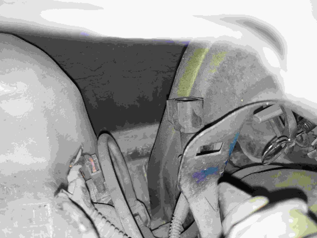

Resoconto della giornata di controllo. La vaschetta lavavetri originale non aveva il galleggiante, ma lo spinotto di predisposizione come da foto allegata. Una volta sostituita con la vaschetta nuova, funziona tutto e spunta la spia Nell'ICS.
Per quanto riguarda la vaschetta del liquido refrigerante, anch'essa è senza galleggiante, ma in questo caso non ho trovato alcun spinotto volante di predisposizione.
La cosa mi sembra strana, perché metterne uno e l'altro no? Sono certo che non l'ho cercato bene.
Se qualcuno che ha il vaso di espansione col galleggiante si fa vivo e mi indichi dove posso trovarlo, lo ringrazio tantissimo!!!
