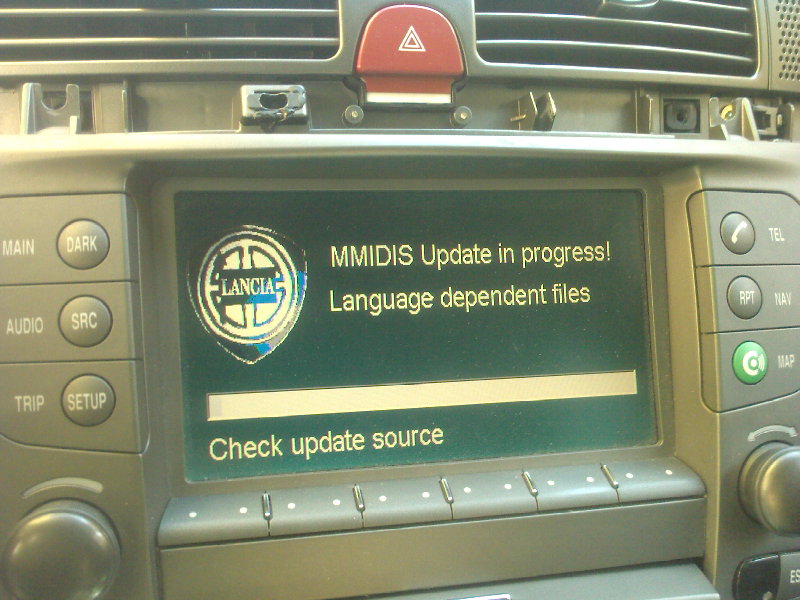

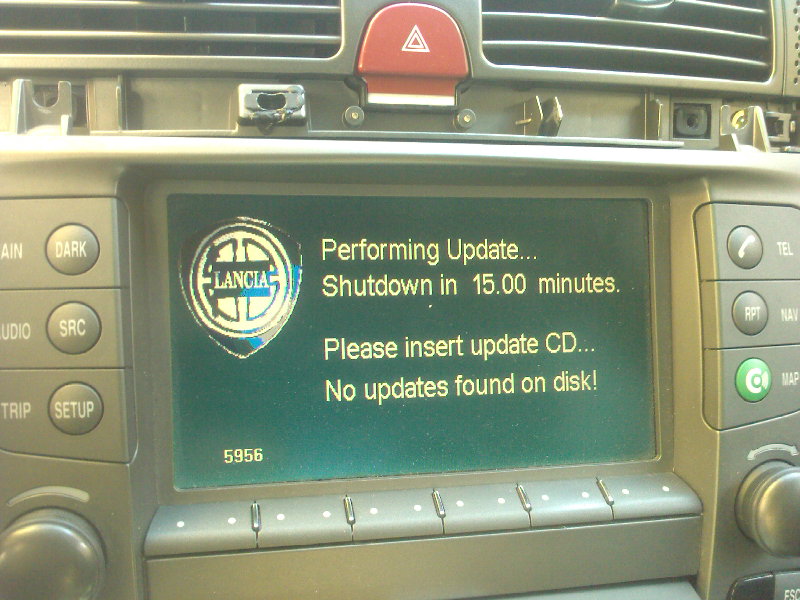

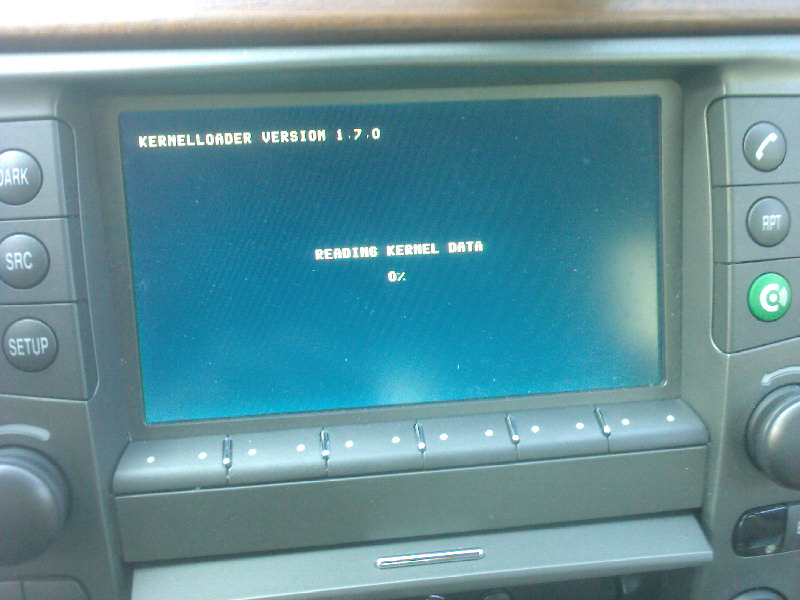

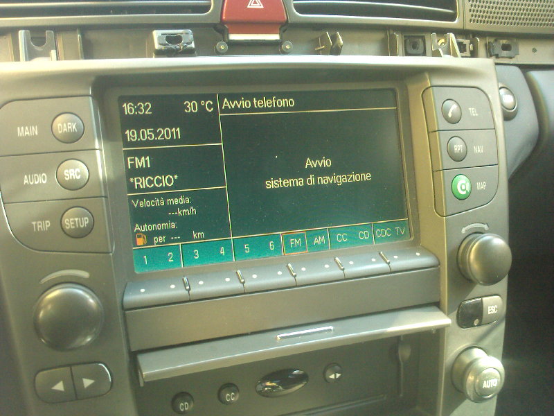

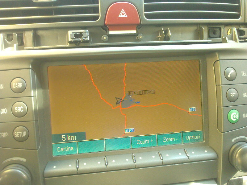

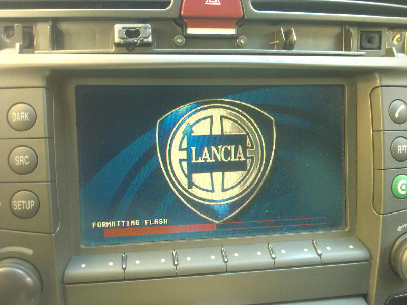

mie
- fotografie-0298.jpg (125.49 KiB) Visto 545 volte
- fotografie-0297.jpg (136.25 KiB) Visto 545 volte
- fotografie-0296.jpg (127.47 KiB) Visto 545 volte
- fotografie-0294.jpg (133.68 KiB) Visto 545 volte
- fotografie-0295.jpg (133.8 KiB) Visto 545 volte
- fotografie-0293.jpg (126.25 KiB) Visto 545 volte
- fotografie-0291.jpg (104.29 KiB) Visto 545 volte
Re: Laser Nit 841 Lancia Thesis
Mani......Buona visione

Giorgio.... in realtà l'avevo già scaricata e ho già effettuato la pulizia della lente, ma solo quella.
Dalle foto di Capodieci ho visto anche schermate a me sconosciute, non sò se aggiorna o inizializza o resetta e con che CD (software) va fatto, e data la mia poca esperienza con il Nit avrei gradito una più precisa descrizione nei particolari dello smontaggio della lente dato che mi accingo a volerla sostituire anche io.
