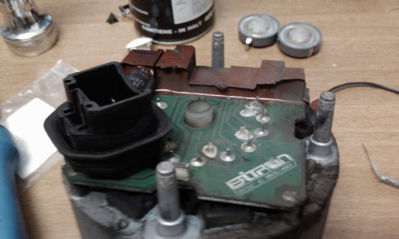

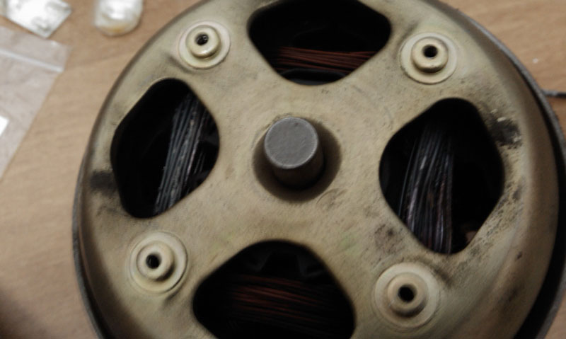

A beneficio del forum, pubblico le foto della ventola danneggiata (smontata dalla carcassa in plastica e dalle palette) dalle quali si vede bene la cottura di una della due coppie di avvolgimenti. Non si notano, invece, "cotture" alle piste del circuito stampato, anche se le saldature mi sembrano troppo ossidate per condurre adeguatamente.
Il salasso è stato €. 100,00 ma son contento di aver fugato dubbi peggiori. In fondo, al di là dell'effetto scenografico del fumo, il tutto è una vera fesseria!

Re: Help - incendio a bordo !
Cavolo , l'ha presa bella la scaldata !!
Direi che a questo punto puoi accendere un cero , un arrosto così poteva facilmente danneggiarti la centralina del clima e non solo, con il rischio di dover spendere ben altri soldi.....
Nella sfortuna ti è andata bene.
