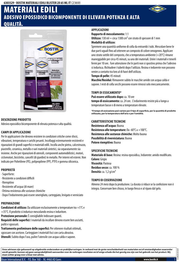

Sì, ma ci vuole quel Bostik che ho indicato io, il D2309 che si trova adesso solo tra i materiali per edilizia. Un altro prodotto eccezionale per questi lavori è la resina che usano i dentisti per ricostruire i denti rotti, ma ha due svantaggi: costa un occhio della testa e fa presa troppo rapidamente, cioè indurisce in circa 5 minuti, ciò che talvolta rende difficile il lavoro. Secondo me, se il faro ha suffciente gioco laterale, la via migliore è sostituire le viti con prigionieri avvitati e incollati e fissando il tutto con dadi esterni. M.

Ad ogni modo, siccome mi ero sbagliato con la sigla del Bostik (era D2369), allego il depliant del prodotto. M.
