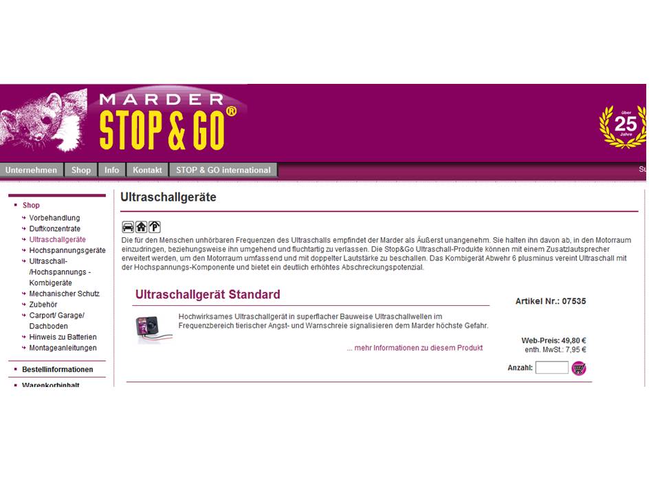

Habe mir von "Stop und Go" ein handliches Batteriebetriebenes US Gerät gekauft,
benutze es seit 3 Jahren (in bisher 3 Autos) und habe seither keinen Besuch mehr.
Auto steht in der Tiefgarage, bei meinen Nachbarn ist er noch sehr aktiv (aktuell wieder).
Das Gerät hat die Bestellnummer 07535 und kostet knapp 50€, ein Batteriesatz reicht exakt ein Jahr.
Gerät verlangt keinerlei Grundkenntnisse der Autoelektrik,
Batterie rein, 4 Kabelbinder an der Strebe im Motorraum befestigten fertig.
Wichtig ist nur das der Lautsprecher nach unten strahlen kann.

Danke für den Tipp -- eigentlich kann man das Ding ja unter dem Dach des Carports montieren.

geht leider nicht, wirkungsradius max.2,5m
