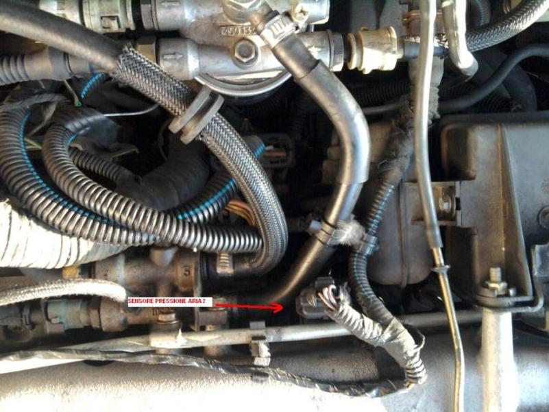

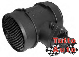

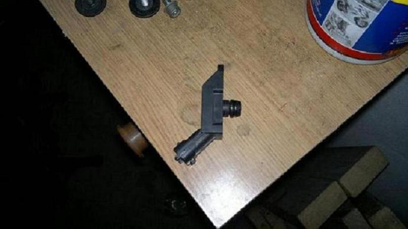

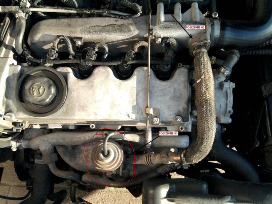

allora per smontare il sensore basta togliere la spinetta che c'è sopra e svitare la vite a brucola,pulirlo con benzina e il compressore.la valvola egr è quella cerchiata in rosso...il debimetro è quello e si trova prima del filtro dell'aria
