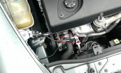

Sono finalmente riuscito a registrare l’audio del mio jtd “malato” con microfono nel vano motore.
(vedi allegato per posizione microfono)
mic vano motore.jpg (17.23 KiB) Visto 416 volte
