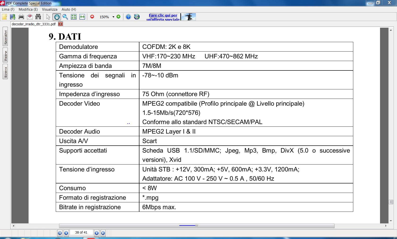

mettimi la scheda di quello che hai acquistato...io ho usato un classico dvd a 12 volts...
Re: Consiglio lettore dvd
ecco quà:
- irradio dtr 3331.jpg (222.38 KiB) Visto 455 volte
sulla carta è abbastanza buono...

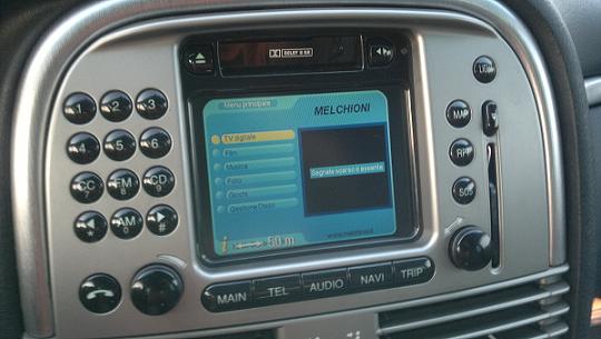

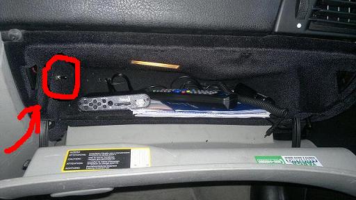

ciao a tutti, finalmente sono riuscito nel mio intento;
ho montato l'interfaccia audio/video Bortesi e tramite il Loudlink
messo al posto del caricatore cd, ho collegato il decoder (non quello nella foto precedente....l'ho sostituito
con un Zodiac DZR4-DTT).
ho ancora da rivedere qualche particolare che non mi convince e poi il collegamento finale della 12v.
ecco qualche foto:
ecco qualche foto:
- 3 - videata.jpg (37.95 KiB) Visto 455 volte
- 2 - zodiac dzr4-dtt.jpg (38.53 KiB) Visto 455 volte
- 1 - loudlink.jpg (42.48 KiB) Visto 455 volte
Complimenti, bel lavoro davvero, ma essendo totalmente profano non ho capito come mai hai messo sia il loudlink che il decoder, visto che anche lui legge USB e SD... Forse il loudlink ha funzioni in più rispetto al decoder/lettore? Mi interessa perchè anche io sto meditando di fare un lavoro simile al tuo...
ciao Wilson Pinuccio ha utilizzato l'xcarlink in combinazione col decoder per avere l'audio stereo per la multimedializazione
bravo ste, il motivo è proprio quello.....
installando solo l'interfaccia senza il loudlink l'audio esce "mono".
comunque tutto questo dietro consiglio e spiegazione di "Bortesi",
che è stato disponibilissimo e (sopratutto) paziente nonostante le varie telefonate che gli ho
fatto per chiedere delucidazioni una volta smontato l'ics.
una precisazione:al loudlink si possono inserire solo sd.
