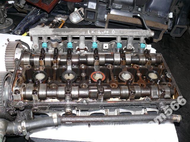

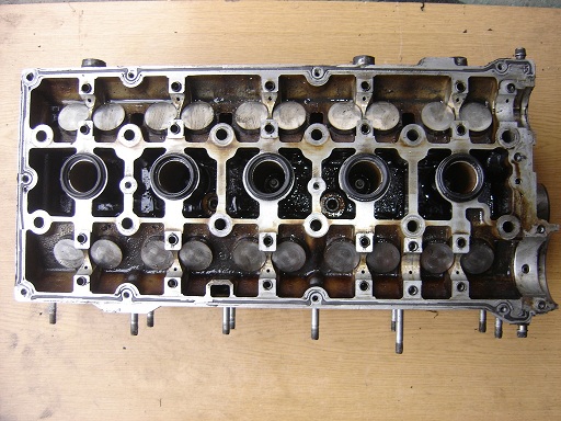

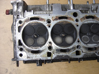

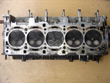

wenn ich in deiner Nähe wohnen würde, wäre dein Motor, nicht nur auf die Aussicht auf einen Zylinderkopf, sehr sehr interessant. So werd ich wohl oder übel einen gebrauchten kaufen.
Weil hier die Diskussion bzgl. überholen des Kopfes (was im Grunde keine schlechte Idee ist, da meiner nur 89Tkm drauf hat und ich weiß was damit gemacht wurde) und gebrauchter Kopf stattfindet, stellt sich mir die Frage ob es egal ist ob ein Kopf 200tKm o.ä. drauf hat....
Die gebrauchten würden so aussehen - was sagt ihr dazu? Der Verkäufer versichert, dass die Köpfe in Ordnung sind....
Gerald
Gerald

Re: kC springt nicht an
Ciao Gerald,
ist so eine Sache mit einem gebrauchten Kopf, was nutzt es dir wenn du am Ende mit allem drumm und drann dann 1T€ bezahlt hast und er fängt auf einmal an Oel zu verbrennen weil eine der Schaftdichtungen hinüber ist, oder die Hydros klappern, oder oder oder, wieder den Kopf runter nehmen und das machen was du mit deinem schon hättest machen können, doppelte Arbeit und viel Geld verblasen, wie ich es schon sagte viele User und Meinungen. Wenn du Wagen noch lange gahren möchtest, lass mal nachschauen was an deinem Kopf zu machen ist und besorge dir die Neuteile in der Bucht
ist nur Meinung, so würde ich vorgehen, es sei denn man würde dir einen Kopf mit ähnlicher Laufleistung wie deinen anbieten !?
Bei dem hier würde ich mal nachfragen welche Laufleistung die dazu angeben, auch wenn das eine Vertrauensfrage ist.
http://cgi.ebay.de/Zylinderkopf-orig-La ... 3a5586649d
Ps. Ich denke nicht das deine Kolben und Lager oder Kurbelwelle etwas abbekommen haben, da dein Zahnriemen " nur " ein paar Zähne verloren hat, war zwar deine Steuerzeit verstellt, aber es ist ein Unterschied dazu wenn der Riemen reißt und gar keine Steuerzeit mehr da ist und die Kolben und Ventile wild gegeneinander arbeiten, ich glaube ( natürlich unverbindlich ) das dein Block vollkommen i.O ist und du somit immer noch einen Motor mit 89TKM hast
