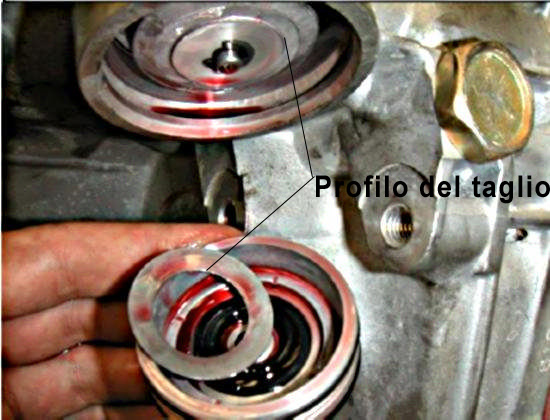

Non mi lascio andare ad altre considerazioni, però riferisco solo questo passaggio:
"La valvola B4 (quella della 2-3 / 3-2) viene comandata da un pistone, che è coperto da un tappo di alluminio. Questo tappo ha un rondella di acciaio aggraffato alla sua superficie interna, e un cuscino di gomma che si trova tra
il coperchio e la rondella. Se questa rondella si rompe o diventa concava sarà causa del ritorno del pistone sulla molla di pressione e quindi dovrà essere sostituita."
Per chi volesse effettuare la verifica: http://www.ipdusa.com/uploads/sku_files/7960_INST.PDF
- rondella-punzonata.jpg (90.88 KiB) Visto 429 volte
