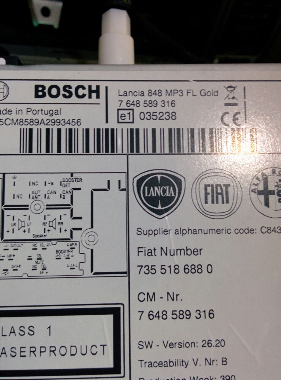

Ecco qui la mia autoradio, secondo te è la stessa?
Può andar bene il kit anche per questa?

ciao, la tua autoradio è uguale alla mia..se confronti le foto il codice autoradio lancia 848 mp3 FL è lo stesso...vai tranquillo

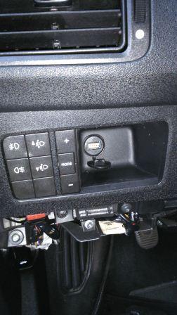

Se ti può interessare io mi sono installato anche una prolunga usb per poter togliere e mettere la chiavetta senza aprire il cassetto portaoggetti ogni volta..allego la foto...
P.S. un consiglio fondamentale che ti do è quello di configurare l'equalizzatore anche per la sorgente CD-MP3-AUX..io non sapevo che l'autoradio consentisse di impostare un EQ per la radio FM e una distinta per le altre sorgenti...quando sentivo l'audio dall'interfaccia lo sentivo parecchio più basso...poi mi sono accorto che se premi AUDIO mentre ascolti l'interfaccia puoi impostare la tua equalizzazione..è tutto un altro mondo..ti volevo anche dire che l'ingresso AUX lo puoi utilizzare anche come vivavoce con filo per auto....si sente molto bene e anche gli interlocutori che mi ascoltano mi hanno confermato di sentirmi bene....

Re: Autoradio Bosch, che fare?
Ottimo, lo faro' anche io, come hai impostato l'equalizzatore in user?
lucacatena77
- Messaggi: 213
- Iscritto il: 31 gen 2014, 13:58
L'equalizzatore in USER l'ho impostando aumentando i livelli nelle frequenze centrali ..quindi i livelli prima salgono e poi riscendono..mi sembra che così si senta molto bene...
