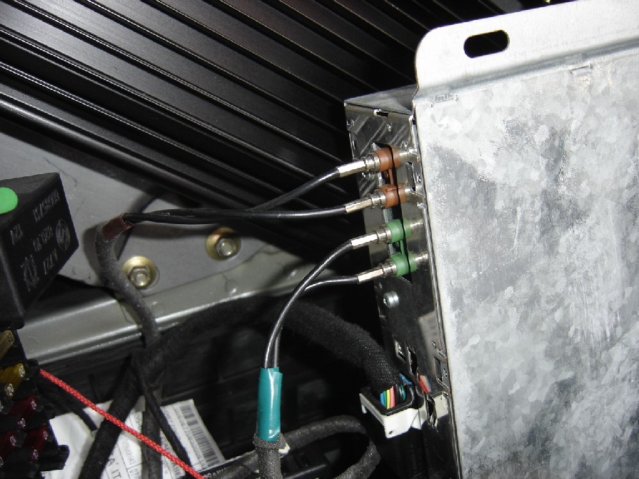

Re: MONTAGGIO DIGITALE TERRESTREX(
Non credo, comunque puoi sempre verificare, se nel baule hai questi spinotti è predisposto, poi anche sul lunotto dovresti anche avere le antenne
immagine 009.jpg (156.67 KiB) Visto 428 volte
Pietroth
Messaggi: 2846
Giorgio, puoi postarmi una foto delle antenne sul lunotto ? così ho un riscontro immediato!
Pietro (Pietroth)
Pietroth
Messaggi: 2846
Giorgio.... non fa nulla per la foto dell'antenna, ho aperto il vano laterale nel baule e non ho trovato le connessioni che ho visto nella foto che hai postato, anzi ho trovato due cartellini che indicavano il tipo di cablaggio e su uno c'è scritto "CABLAGGIO BASE..."
Sarei curioso di saper sul tuo cartellino cosa c'è scritto.
Grazie.
Pietro G.
