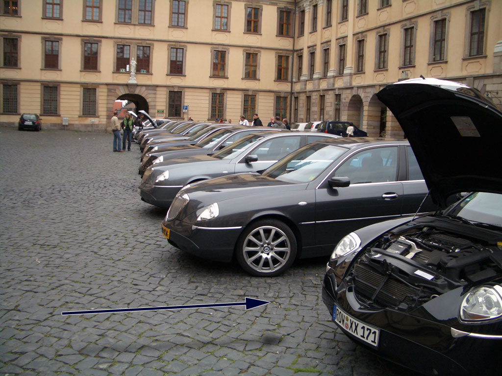

....... ich dussel ( klein geschrieben weil nur kleiner dussel ..... ) auf die Idee mit dem Serviceheft hätte ich auch selber kommen können, falsch müssen....... Code 601 steht drin und ihr seid sicher das es das auch ist????? Ich weise nochmal darauf hin was GTI gesagt hat...
Das ja nett, ein Bild von meiner Antonella........ Weer will schooon haben Loch in Sitz, ich nix Löchels sehen auch nicht können vorstellen was sollen sein guut an Loch, isch haben nix Loch also gut Sitz ( nur vielleicht ein wenig rutschig..... gibts für das Leder ein Wundermittel das pflegt und gleichzeitig ein wenig griffiger macht ???)
