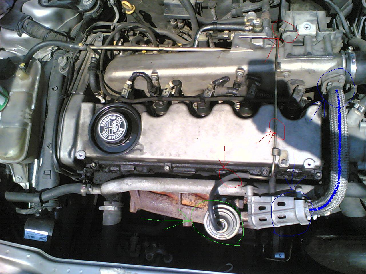

Re: Fumate
Sulle versioni euro 3 c'e' lo spinotto sicuramente lo trovate smontando il coperchio motore sul lato sinistro della valvola EGR,sulle euro 2 c'e' il tubicino che va al relativo attuatore come dice bene Telaino.

Se non è contro il regolamento di questo Forum, io posterei una guida dettagliata, sia per la pulizia sia per la chiusura relativamente ai tipi di motore....Ovviamente mi spiegate come faccio ad inserirle nelle guide.....Fatemi sapere.

Re: Fumate
Per il momento le metto qui, poi chi di dovere valuterà se inserirle o meno nella sezione guide....Rettifico, la guida in pdf e l'altra in ppt non riesco a metterle perchè troppo grandi.....Fatemi sapere...
Gianni
Gianni
- foto465modificatg6.jpg (197.44 KiB) Visto 288 volte
