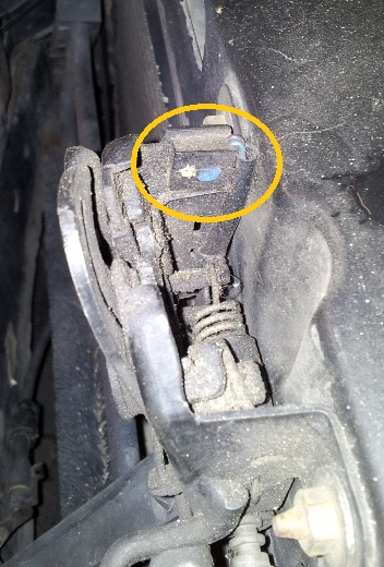

weet iemand waar de schakelaar van de motorkap open detector zit?
mijn motorkap lijkt soms open. daarom regelmatig vals alarm.

Marcel, het contact zit op het sluitstuk van de motorkap. Zie foto.
- 20130514_232520.jpg (96.25 KiB) Viewed 395 times

Dank Rino,
Heb me ongans gezocht
Maar niet in de sluiting zelf...
Bij de eerste volgende gelegenheid maar eens demonteren en schoonmaken.
De kap een paar keer open en dicht was eerst voldoende om de valse alarm meldingen te stoppen.
