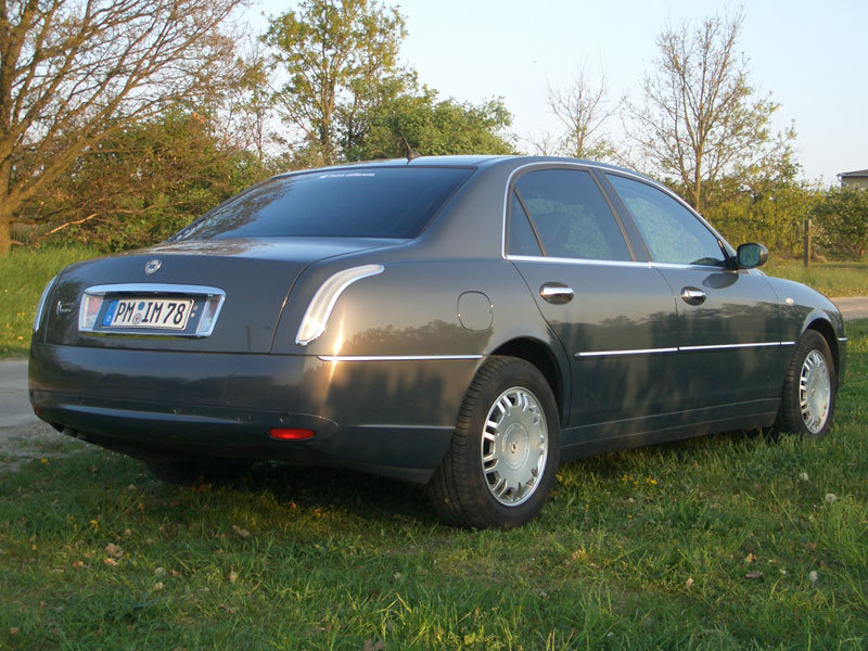

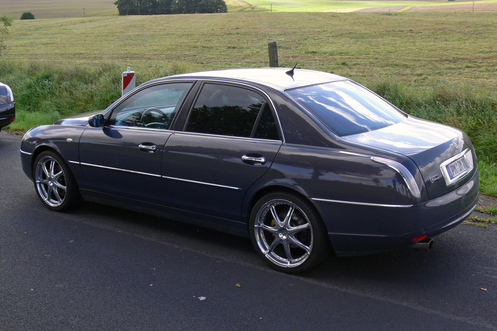

Hallo Andreas,
das ist doch mal eine fachliche Begründung warum der Thesis eigentlich vorn und hinten gleich hoch sein sollte.
Meine Theorie warum das manchmal nicht so ist und es davon abhängt wie man vor dem Anhalten fuhr hatte ich ja schon öfter her erklärt.
Nur zu dieser einen Sache hätte ich noch eine Frage:
Zitat:
[quote="Ergänzung:
Dämpfer können, mal abgesehen von der Gaskraft, keine statische Abstützung des Fahrzeuges sicherstellen.
Sie leben von der Hydraulik, das heist vom Volumenstrom der im Austausch zwischen den Ventilen
stattfindet. Das bedingt, dass es eine Relativbewegung zwischen Dämpfer/ Rad und Aufbau gibt."]
[/quote]
Wie kommt es dann das das Fahrwerk im Stand so sehr verhärtet das der Thesis wenn man ihn diagonal auf zwei Klötze stellt, so wenig einfedert das er mit den anderen beiden Rädern eher in die Luft geht? (hatte leider kein Foto gemacht)
Den Test musste ich machen um meine 19"er auf Freigängigkeit zu testen ;)
Im Anhang mal zwei Fotos, auf dem Ersten ist mein Thesis mit original 16"er wo der Abstand hinten sicher 8-10cm beträgt und eines mit 19"er beim vorletzten Thesis Treffen wo wir auf gerader Strecke angehalten hatten, mit vergleichsweise wenig Abstand.
Viele Grüße, Ivo
