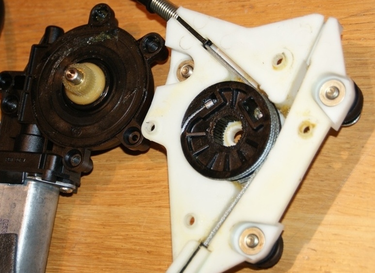

Het zit er allemaal weer in.
Net het oprolmechanisme open gemaakt en er zat inderdaad een klein stukje van een van beide kabels dubbel langs de rol.
Geheel even uit elkaar gehaald, kabel met een tangetje weer recht gebogen en weer in de sleufjes in de rol gelegd. (zie bijlage)
Daarna de motor er weer op en de kabels in de glijstift haken/draaien. Is egenlijk het meeste werk.
Als het goed is blijft er net geen sleufje in de rol vrij wanneer de kabel strak genoeg staat.
Als dat is gelukt kun je weer de handleiding van Koen gebruiken om alles weer te monteren.

het meest waarschijnlijk zit het probleem dan toch in het 'opwindmechanisme' zelf
in mijn dolgedraaide mechanisme was behalve de totaal vervrongen kabels ook de spoel zelf ernstig beschadigd en niet meer rond ...
dus al zou het gelukt zijn om de kabels te 'rechten' of te vervangen zou het nooit meer soepel hebben kunnen draaien
hoewel jouw mechanisme er op de foto er wel een stuk ongeschondener uitziet zou je eens kunnen kijken of de spoel wel mooi 'vrij' blijft draaien
de dealers weigeren uberhaupt om in een reeds kapot mechanisme een nieuwe glijstift te monteren omdat het vrijwel nooit ongeschonden uit de strijd komt en het dan in 'uren' nog veel meer kost dan een nieuwe
... juist daarom lijkt het zo aantrekkelijk om de stiftjes preventief te vervangen, zoals in de how-to aangegeven

Zou kunnen, maar ik heb er juist op gelet dat de kabel mooi recht door de sleufjes in de rol liep om te voorkomen dat de kabel er uit zou lopen en zodoende weer vast zou lopen.
De rol was ongeschonden, de kabel nagenoeg recht zonder knikken, dus dat zou niet het probleem mogen zijn, denk ik.
Het valt op dat het elke keer slechts kleine stukjes zijn dat het raam omhoog gaat, wel elke keer zo'n 7-8cm. Dat gaat overigens soepel, het lijkt wel of het voor-ingestelde afstanden zijn. Omlaag gaat zoals het hoort, in een keer en ook zonder enige hapering of hinder.
