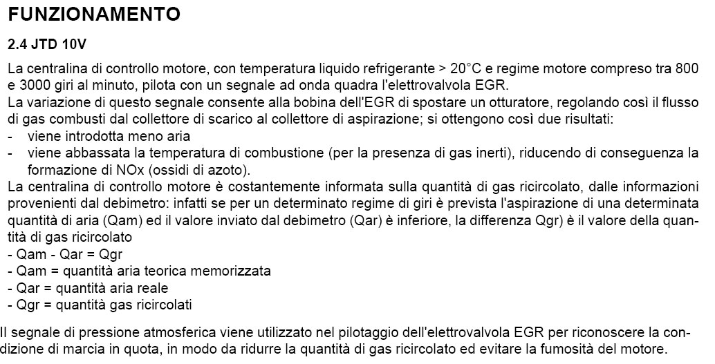

Il meccanico mi ha detto che tappando l'egr si accende la spia sul quadro in quanto il debimetro, che normalmente misura la quantità di gas che passano per l'egr, non rileva nulla.
Udeà, tu come hai risolto?
Re: Tappare EGR
Dovresti dire al tuo meccanico che ha sbagliato mestiere.
Dal debimetro passa solo aria fresca, dopo che è stata filtrata, quindi non centra niente con l'EGR.
Non c'è nessun sensore posto nel condotto dell'EGR, quindi se tappi il condotto, niente può dire che il condotto è chiuso.
La cosa fondamentale è che non bisogna staccare la spinetta della valvola EGR, (cioe deve funzionare a vuoto).

Ho detto esattamente la stessa cosa al meccanico circa il debimetro ma li c'era anche un Alfista che, nella sua 147, tappando il condotto ha ottenuto l'accensione della spia dopo una 50 ina di km che solo tramite mappatura è riuscito ad eliminare. Il meccanico sostinene quindi che il lavoro che dovrebbe fare il sensore per la misurazione dei gas ricircolati da immettere nella egr è stato demandato al debimetro.
Dato però che le parole volano e tu hai fatto la "modifica" senza nessuna spia accesa.... dirò di farla fare

Ragazzi..... io ho trovato questo, non sò se vale anche per la 20V..... ma credo che alla luce di quanto descritto, tappare la ERG possa portare a qualche "disfunzione" oltre, forse a qualche "beneficio".... !
Tanto, per amore della verità......
