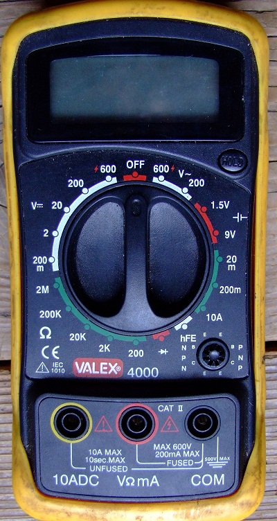

ho trovato un'altro, è un VALEX professional 4000 però è un po piu complicato

Puoi mandarmi una foto ? è un modello che non conosco...

Ecco la foto

Re: Scaricamento batteria
lucianomenia Scritto:
> Ecco la foto
Perfetto , può andare bene...
Metti il puntale nero nel foro COM e quello rosso nel foro 10A
ruota il selettore del tester su 10A
attacca il puntale rosso al filo che hai staccato e il puntale nero al morsetto da cui l'hai staccato
A questo punto sul display ti apparirà l'assorbimento : se lo strumento ha la scala automantica , oltre al valore ti apparirà anche l'unità di misura (mA o A) ; se il valore è negativo , inverti i puntali.
Facci sapere ...
