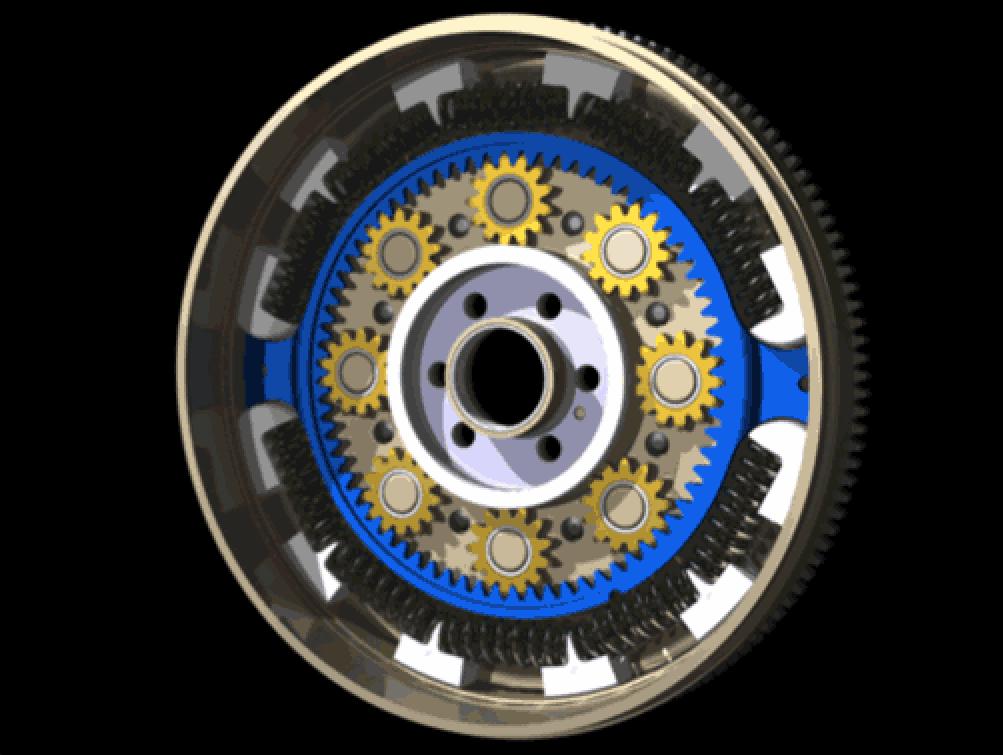

Ciao mastro!
Hai parzialmente ragione, ma hai fatto un po' di confusione....
Il volano bimassa è effettivamente composto da due dischi in grado di ruotare in modo semi-indipendente l'uno dall'altro, ma questi sono collegati da un meccanismo composto da ingranaggi e molle (come puoi vedere dalla foto che ho allegato).
Inoltre tutto questo meccanismo non è visibile dall'esterno.
Le molle "chiaramente visibili" alle quali ti riferisci, sono probabilmente quelle montate sul disco frizione: quelle cioè alle quali faceva riferimento waener. Ma nelle trasmissione con volano bimassa queste 4 molle non esistono più, in quanto sarebbero del tutto inutili, anzi: addirittura controproducenti, in quanto aumenterebbero inutilmente i costi ed i possibili guasti (più cose monti, più cose possono rompersi)! Quindi il loro compito è assolto dal bimassa...
