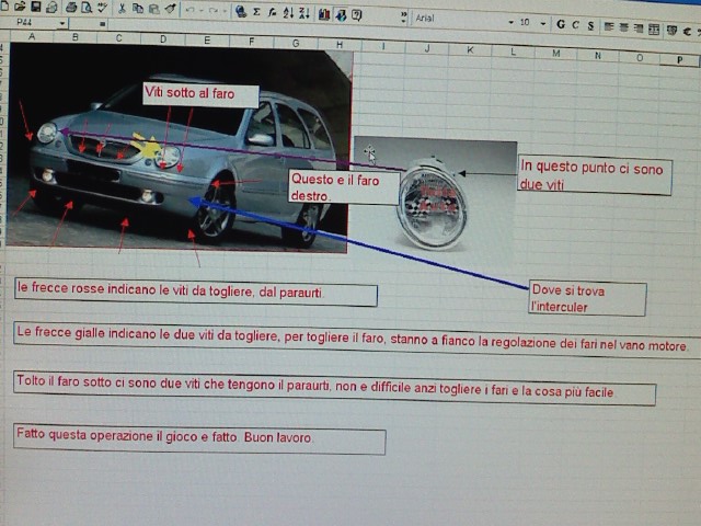

Caio ragazzi più di questo non sono riuscito a fare.

Grazie Penny75 , è un lavoro che farò presto anch'io.

io l'ho fatto oggi,era intasatissimo!!!se posso aggiungere un consiglio nella guida fatta dall'amico penny75 mancano alcuni particolari,ovvero mettere l'auto su due cric togliere entrambe le ruote,smontare i passaruota in plastica solo nella parte ant.sotto di essi ci sono altre due viti torx che vanno rimosse,poi ce sono altre due sotto, subito dopo i fendinebbia vicino alle ruote.A me non e' fuoriscito molto olio,l'equivalente di una tazza di caffe',pero' nella parte anteriore ho rimosso una vera e propia "coperta" di unto e polvere che certo non giovava al raffreddamento.domani la provo,ma certamente andra' meglio....

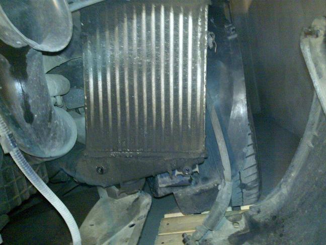

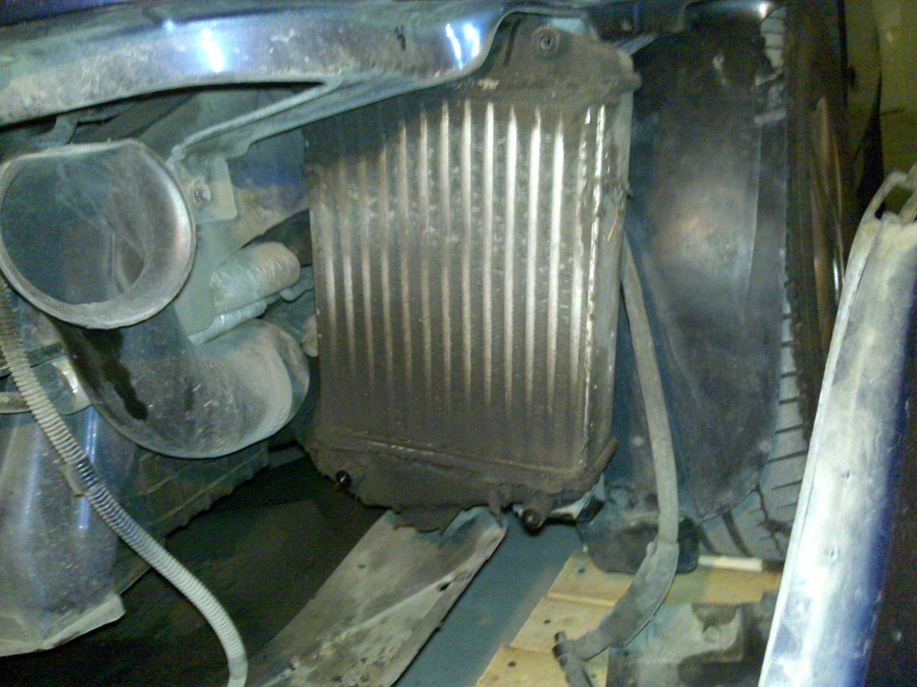

ciao ragazzi,
finalmente sono riuscito a smontare e pulire per bene l'intercooler......
diciamo che il più del lavoro è stato smontare il paraurti, non perchè è difficile, ma è la posizione da terra che non è la migliore
per procedere(:P)!
cmq olio ne è uscito qualche goccia,ma il davanti era intasatissimo(come potete vedere nelle foto in allegato).
dopo un bel lavaggio esterno ed interno prima con petrolio bianco poi con nafta, poi con sapone liquido e infine una abbondante risciacquata con acqua calda....una volta fatto asciugare per bene ho rimontato il tutto.
l'ho provata e mi sembra(forse mia impressione)che in accelerazione non faccia più quella nuvoletta di fumo che prima mi deprimeva!
per procedere(:P)!
