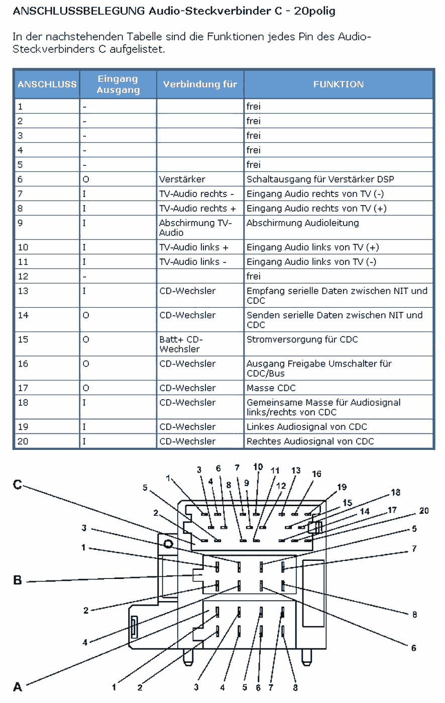

Ist dies genuegend? Habe uebrigens gestern eine gekauft, jetzt abwarten ob es zu tun ist die Einbau.

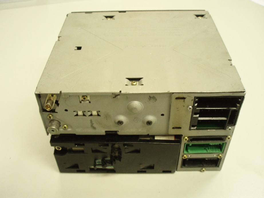

Danke die Bilder helfen schon einiges weiter Besonders die Pin Belegung war ne super Idee. Damit kann man schon etwas anfangen. Also laut dieser Tabelle ist da am Radio ein Audio Leitung ok da muss man sich nun nur ein passenden Kabel basteln und schon hat man Bild dann nur noch Audio Re Links. Ich werde mal mein RAdio Mechaniker fragen was der mir dazu sagen kann.
Weist du was das für ein Hersteller ist Blokkie? Das würde mir etwas weiter helfen da es Siemens Grundig Phillips sein kann laut Lancia Deutschland.
Was mein Lybra angeht ja Loudlink hat das passende da ich wurde auch sofort von den Händlern Informiert als das auf dem Markt kam. Gab ich damals auch im Lybra Club bekannt.
Ich Persönlich bin aber der Meinung warum mich mit Mp3 zufrieden geben wenn ich DVD haben kann??!!! Das mit meinem ICS werde ich auch demnächst in angriff nehmen.
Blokkie hast du evtl eine genau Bezeichnung von dem Radio? und evtl noch andere Fotos wo man genauer die Stecker hinten sehen kann??
Herraus gefunden habe ich schon das Conti die Sparte Radio von Siemens aufgekauft hat und mittlerweile an einer Firma aus Fritzlar Verkauft hat.
Auch die Tele von dehnen habe ich schon und werde mich mal mit in Verbindung setzen den die haben die schalt Pläne von diesem Radio.
Das einzigste und Größtes Problem was wieder sein wird ist es jemand zu finden der das ganze dann Lötet da man beim Löten die Platine nicht durch löten werden Darf.
Genaueres kann euch dann in 3-5 Tagen sagen oder zum We hin.

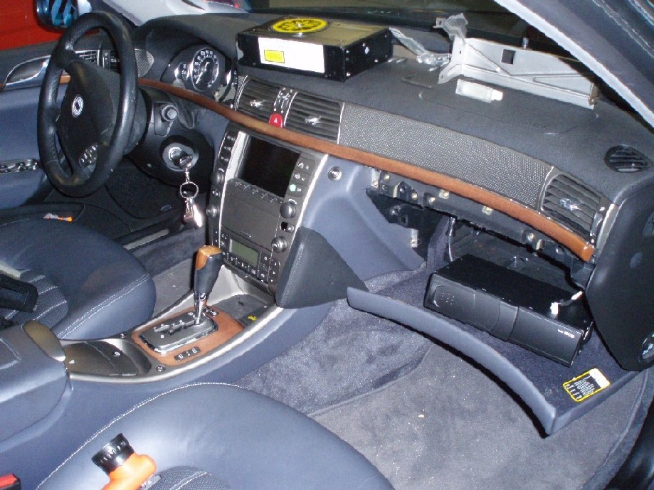

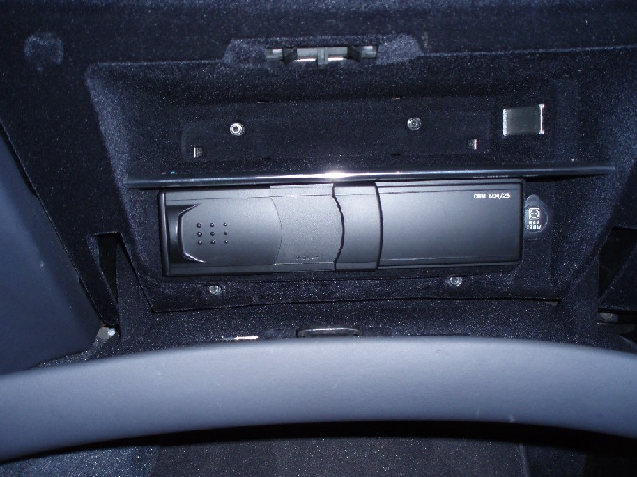

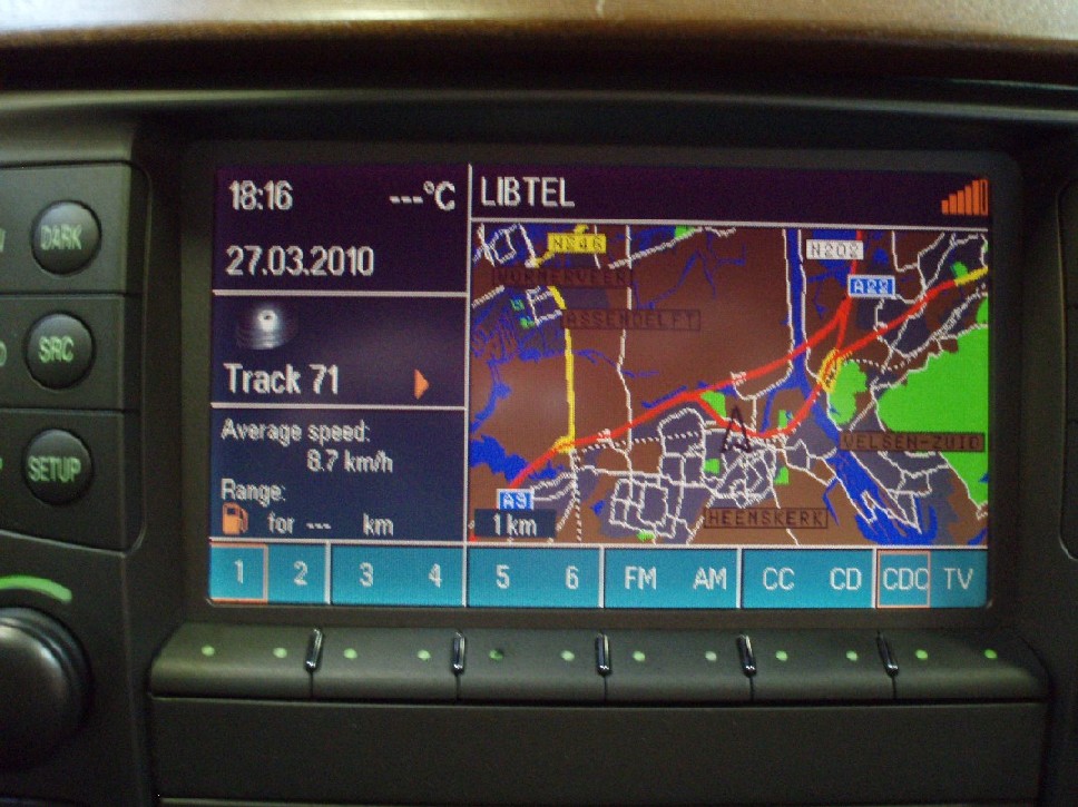

Re: MP3 Thesis Er ist drin!!
habe heute der Wechsler eingebaut. Zwei Stunden, und Alles war fertig. Funkzioniert einwandfrei. also ich bin zufrieden.
Gruss,
Hans
Gruss,
Hans
