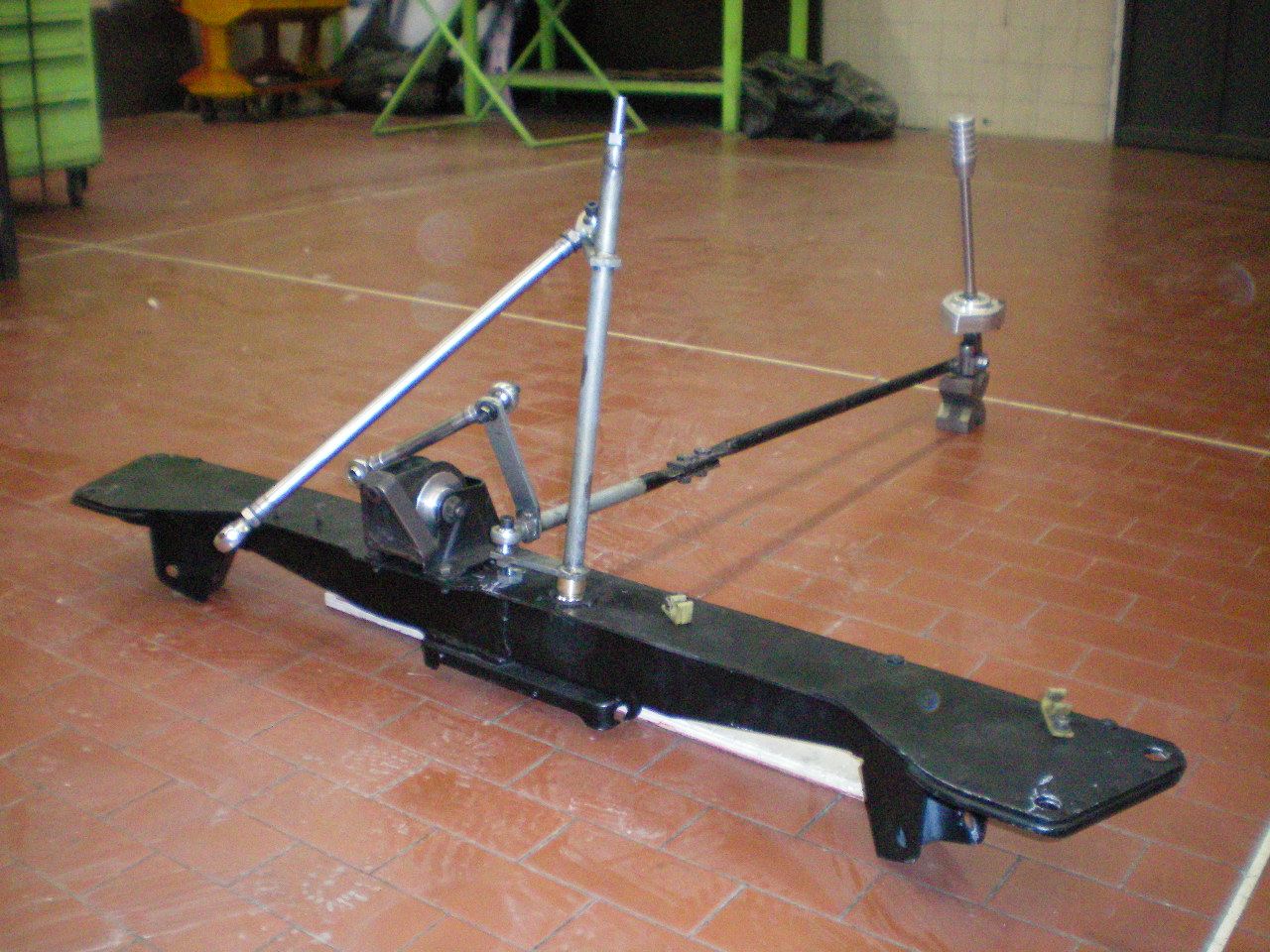

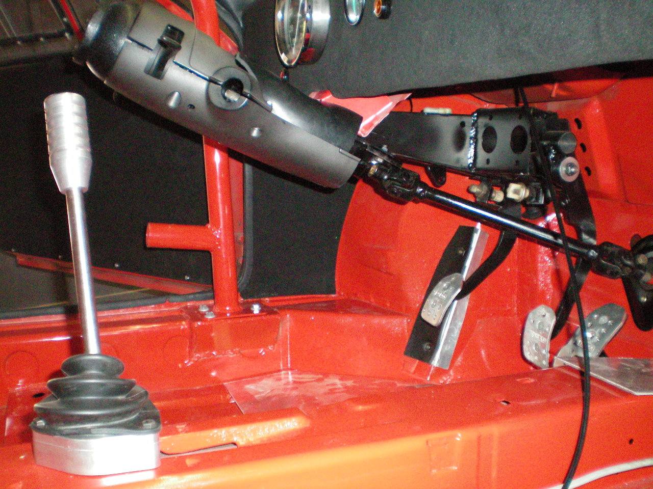

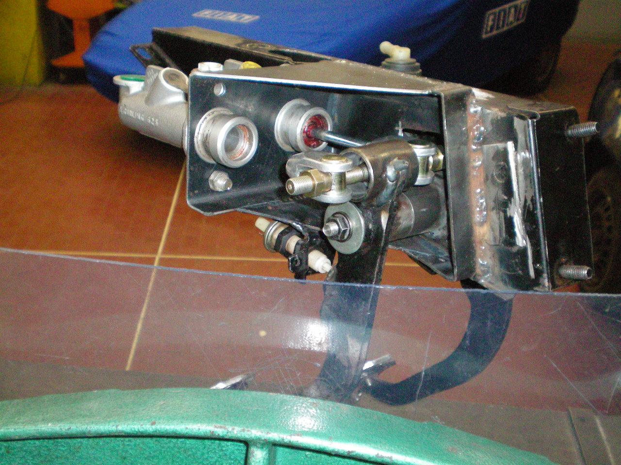

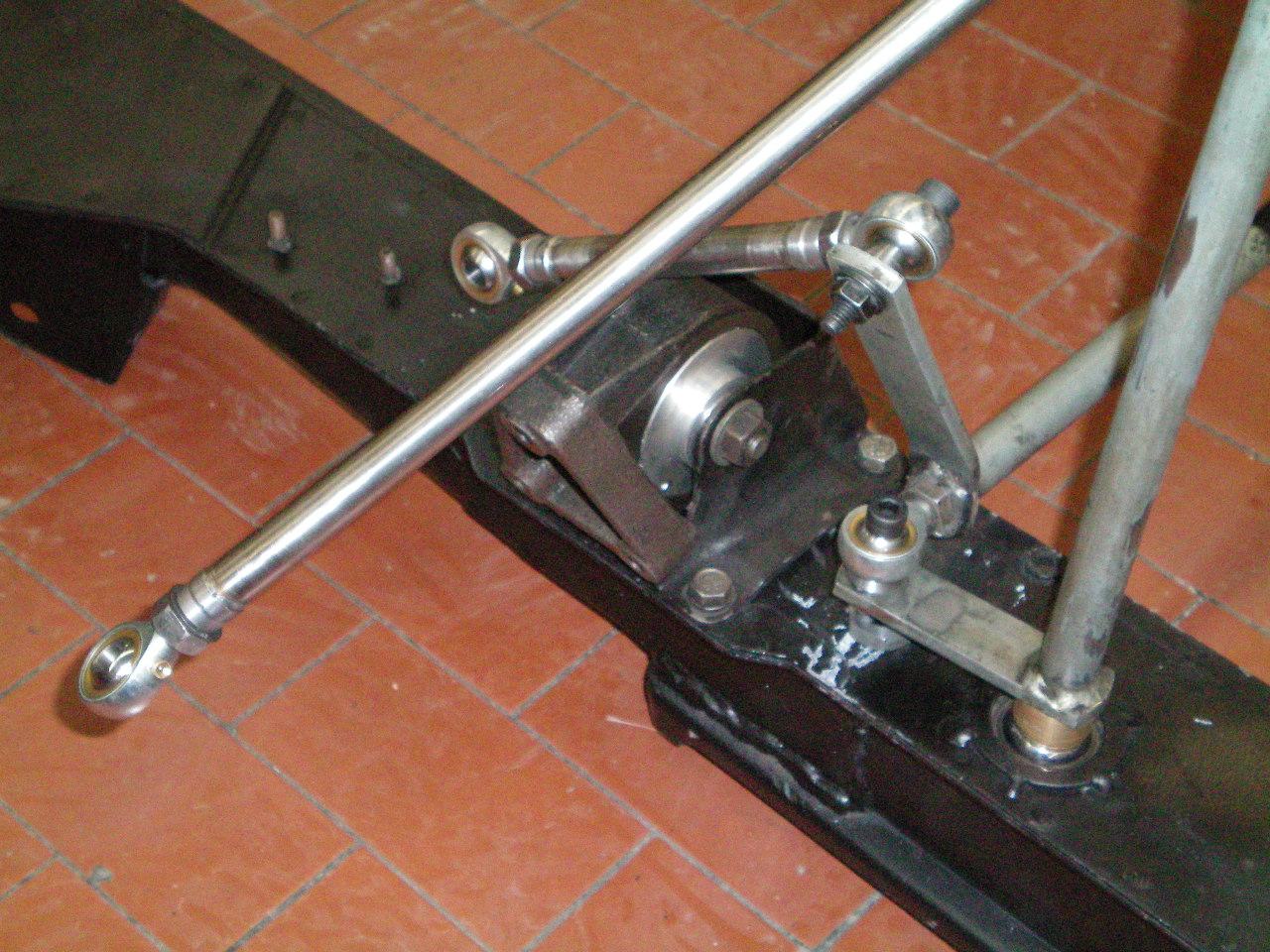

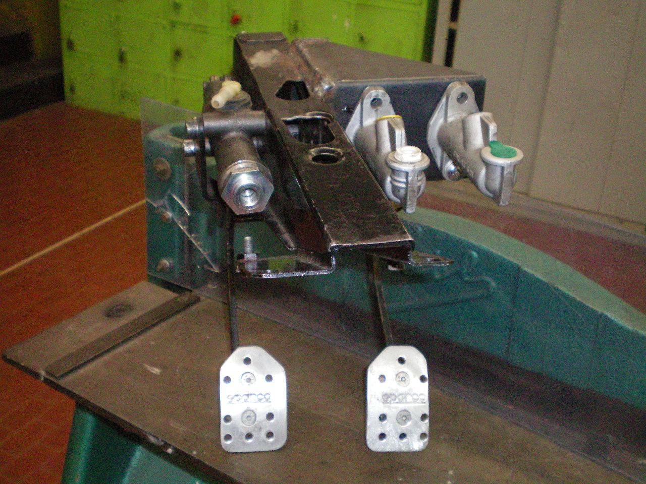

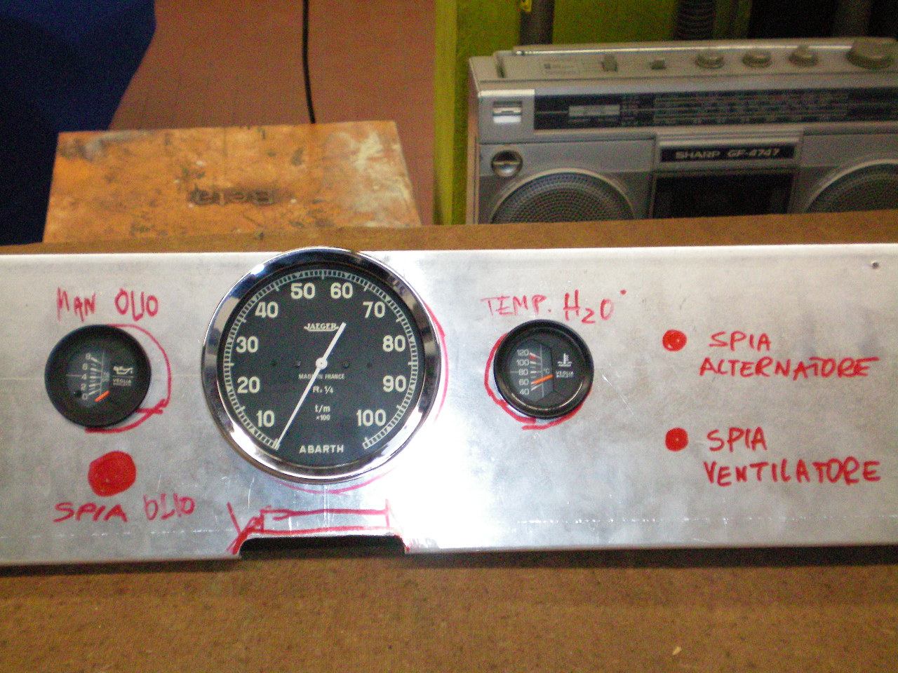

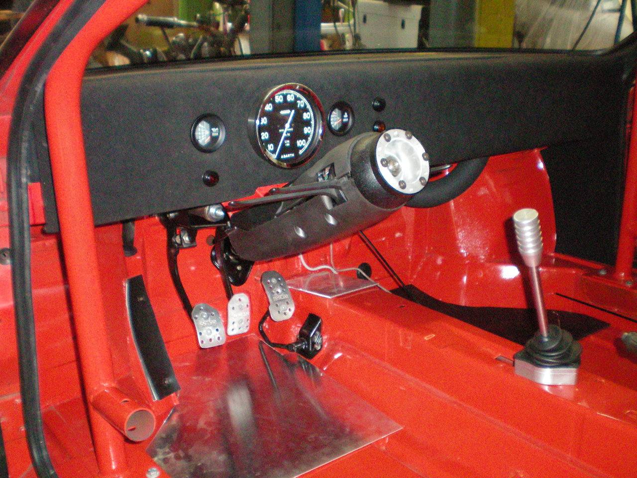

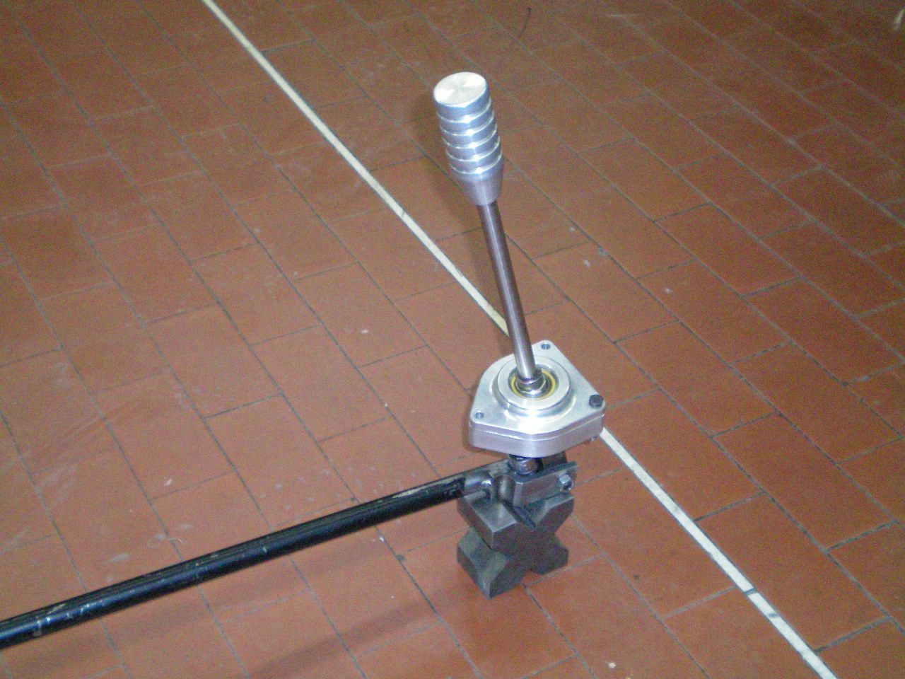

Per gli amici corsaioli, posto alcune foto dei risultati dei ns.progetti (ancora in fase di rifinitura...) relativi al leveraggio del cambio tutto con uniball -leva compresa-, alla doppia pompa freno con bilancere Tilton e al cruscotto in lega leggera, con contagiri meccanico collegato alla camma di aspirazione : spero vi piacciano!
Saluti meccanici
Stefano

Ciao Stefano,
sono particolari a dir poco entusiasmanti, complimenti, non ho parole...
A dire il vero, però, una domandina la avrei: una bella spia per le cambiate?
Dante
StefanoF
Messaggi: 606
Località: Firenze
Re: Beta Monte 1 S gruppo 4
Grazie, Dante, per i complimenti che estenderò anche ai miei allievi e collaboratori ; per quanto riguarda la shift light, ho messo apposta il contagiri meccanico, molto preciso e ... molto grande !!!
Saluti meccanici
Stefano

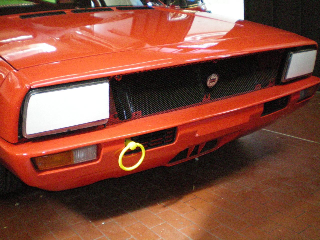

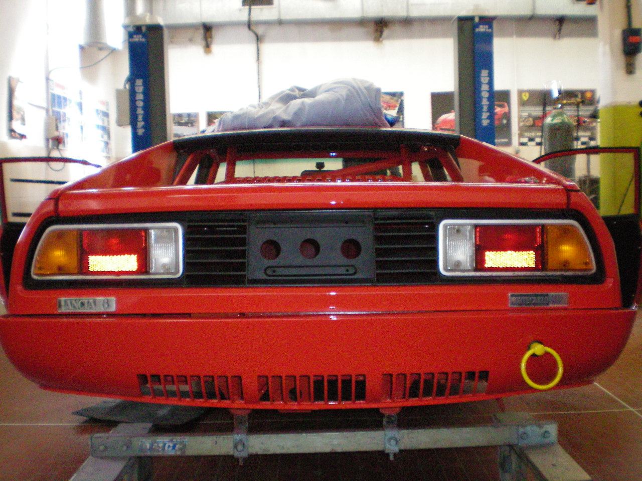

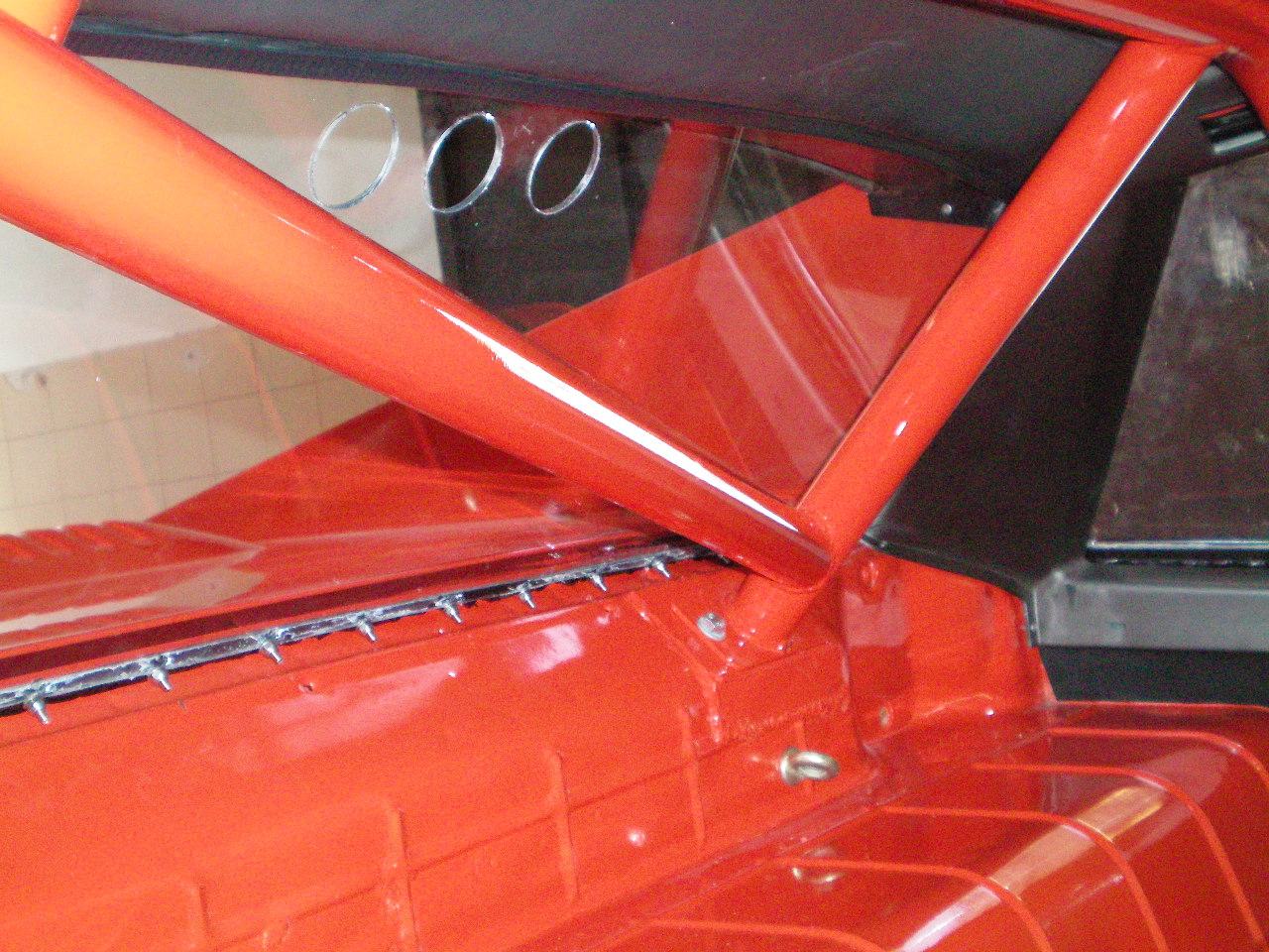

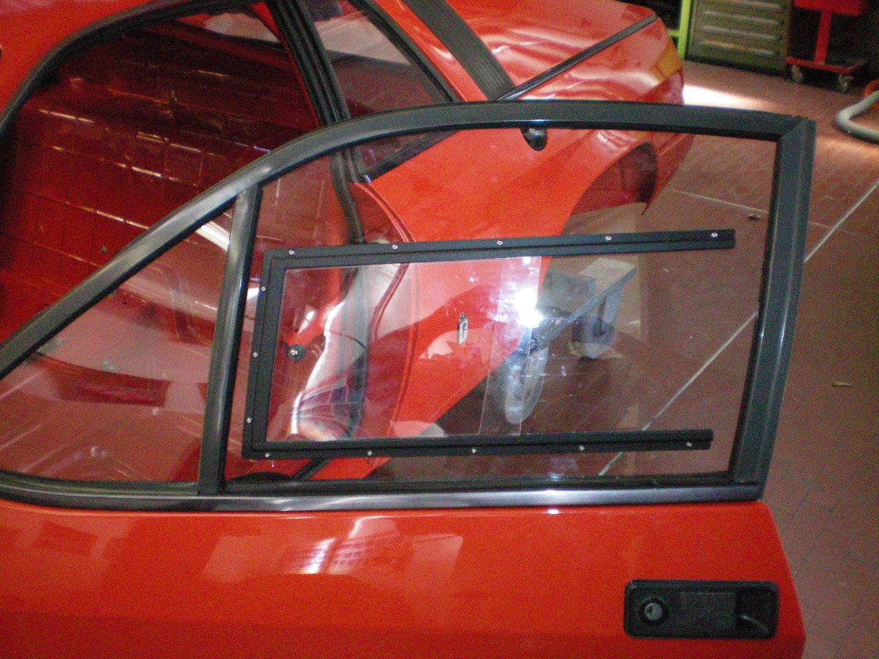

Per gli amici corsaioli, propongo altre sei immagine per documentare l'avanzamento dei lavori : ora siamo a buon punto per carrozzeria, scocca e sicurezze... con la meccanica siamo ancora un po' indietro...
Saluti meccanici
Stefano
roby1
Messaggi: 183
Iscritto il: 16 mar 2009, 10:33
Messaggio da leggere da roby1 »
Complimenti e' uno spettacolo !!!
