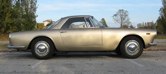

Volendo fornire un aggiornamento sulle vernici in generale, mi sono imbattuto in un colore poco usuale, ma comunque presente su alcune GT Touring. Io ne ho viste 4 e la tonalità è la stessa.
Si tratta del Bronzo Longchamp metallizzato (cod. 16288 MM), nella foto allegata.
- 1961.jpg (80.18 KiB) Visto 3462 volte
