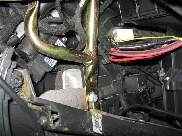

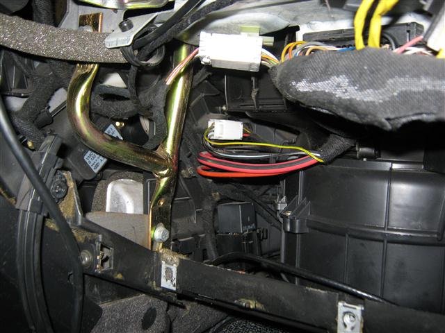

Buonasera a tutti. Mi sto cimentano nella sosituazione dell'attuatore, ho già smontato la parte centrale del cruscotto e agganciato la paratia all'alberino.. solo non riesco a far entrare l'attuatore nelle sedi per fissarlo con le viti. Mi sorge il dubbio che l'abbia montato al contrario, anche se ne dubito... qualcuno si ritrova la foto dell'attuatore montato? O una foto del vano portaoggetti smontato in modo da individuare la posizione
Avatar utente
Elettriko
Messaggi: 23047
Località: Calci (PI)
Contatta:
Re: Problemi aria calda bizona
Guarda se ti va bene questa ...
Avatar utente
Elettriko
Messaggi: 23047
Contatta:
oppure questa
