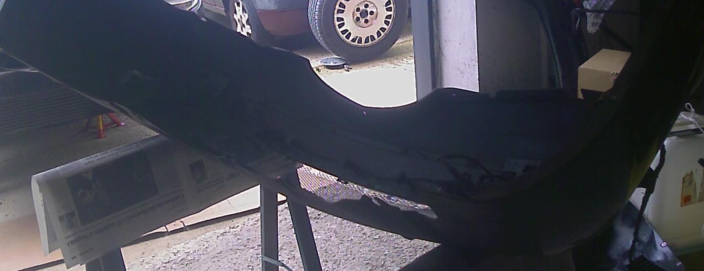

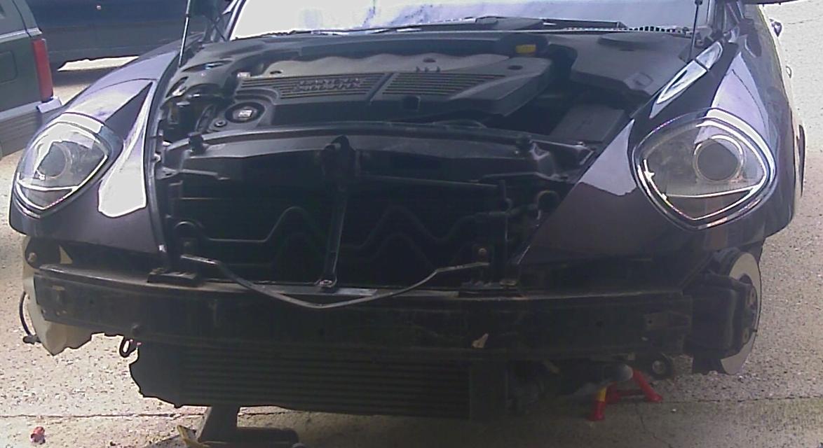

Oggi insieme al mio carrozziere ho cambiato la griglia del paraurti,non lo consiglio a nessuno,abbiamo dovuto smontare mezza macchina,per un totale di quattro ore.un altro consiglio se proprio dovete avventurarvi in questa avventura,non comprate le mollettine per fissarlo,perche' quando andrete a togliere la griglia vecchia troverete di sicuro i pernetti o spezzati o deformati , quindi non le potrete utilizzare e vi inventerete qualcosa come abbiamo fatto noi. vi allego delle foto......
