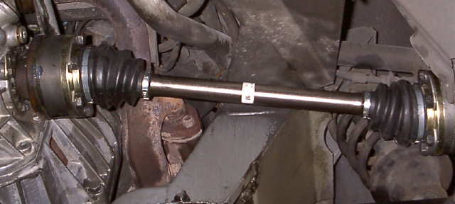

Re: Lybi Viebriert beim beschleunigen
GWB und delta95 haben recht,
wie kommst du eigentlich darauf die räder auszuwuchten, wenn es nur beim beschleunigen und unter last vibriert :)o ?
schau doch erst einmal ob genügent fett in den achsmannschetten ist an der antriebswelle ( siehe bild in der datei ) !
Kein Problem...
Wie sieht das Gelenk selbst aus?
Du weißt doch nicht wie es im Gelenk selbst aussieht wenn die Manschette noch drauf ist.
Saluti!
P.S. Ich bin mir eigentlich sicher dass das nichts mit deinen Reifen zu tun hat...
Saluti!
Das Gelenk kann auch defekt sein, ohne daß Fett ausgetreten ist.
Das kommt ganz auf die Art des Defekts an. Bei mir war es so, daß das Gelenk durch den Defekt heiß lief, und das Fett infolgedessen so dünnflüsig wurde, daß es durch die Manschettenabdichtung austrat. Wenn das bei Dir nicht der Fall ist, wirst Du auch kein Fett sehen.
Bei einem Kumpel war die Manschette defekt, das Fett trat aus, und das Gelenk wurde durch mangelnde Schmierung zerstört.
Grüße,
GWB
Grüße,
GWB
