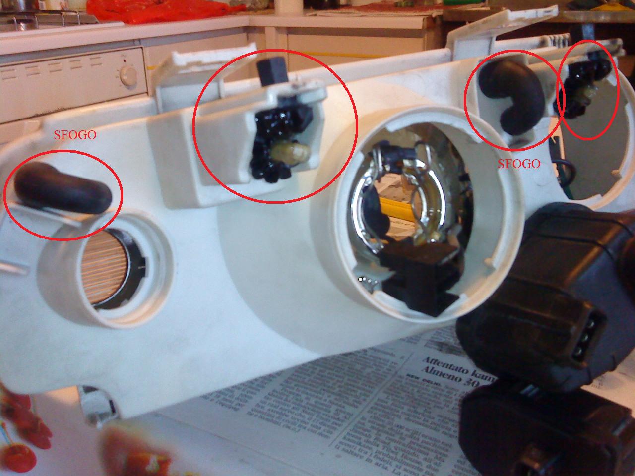

Potete rimontare tutti gli ingranaggini del dispositivo di registro e i due gommini di sfogo.
Per gli ingranaggi,puliteli bene e fate molta attenzione quando li rimettete,specie quelli che vanno sull'alberino bianco FRAGILE di cui abbiamo già parlato. Una volta rimontati tutti,date una spruzzata di grasso spray e con la 8 fate girare un pò i registri: fate in modo che il grasso si spanda bene su tutti gli ingranaggi e verificate che la parabola si muova quando agite sui comandi.

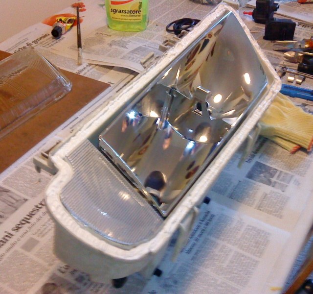

Fatto questo il faro è pronto per ricevere il vetro. Mettetelo in piedi come nella foto e applicate il silicone dello svaso previsto,riempito per bene cercando di pressarlo bene al fondo e cercando di essere il più omogenei possibile. Possibilmente per questo passaggio e i successivi,fatevi dare una mano da qualcuno che vi terrà il faro ben fermo nella posizione.
Per questo faro ho usato lo stesso silicone dell'altro faro,ma di colore bianco...il trasparente che avevo era poco e comunque a lavoro finito e a faro rimontato non si vede nulla.

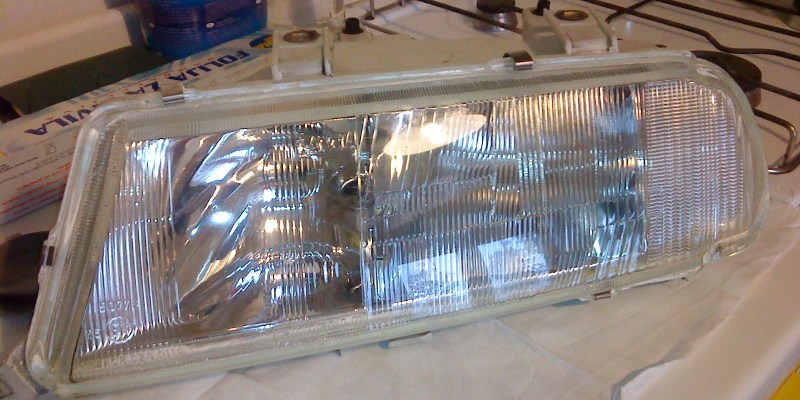

Ecco il risultato:

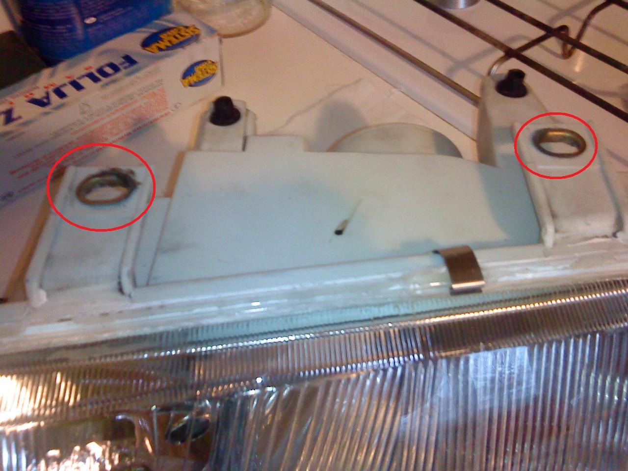

p.s:un ultimo consiglio,verificate che il vostro faro abbia i due rinforzi metallici della foto. Se non ci sono e nel faro da rottamazione ci sono,toglieteli da la e metteteli sul vostro...sono utili ad evitare che le staffe si rompano!
