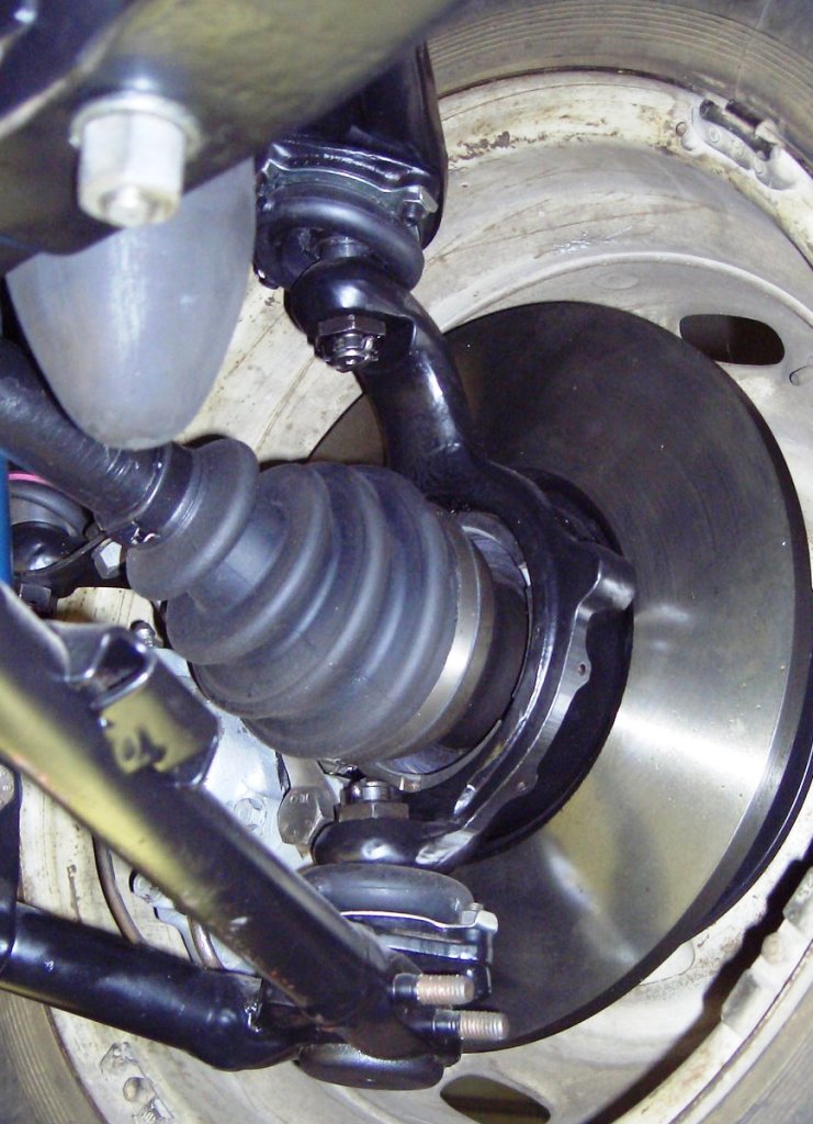

Grazie Duke...per caso le cuffie della Delta sono quelle in foto?
Ho conosciuto un meccanico vecchio stampo ieri (nel suo garage ha una 1600 HF Lusso IIs e un' Alfa GT 2000) che potrebbe aiutarmi...vi terrò aggiornati...

- cuffia.jpg (146.36 KiB) Visto 304 volte

Gianluca, l'importante è che le dimensioni degli imbocchi e la lunghezza siano uguali, esistono anche cuffie "universali" che vanno benissimo e costano due lire. Oppure cuffie che vanno bene per altre auto ma che si adattano anche alla Fulvia (vedi per esempio la cuffia in vendita qui:)
http://www.spitline.com/scheda.asp?id=4462
Quando hai il ricambio smontato, vai da un comune ricambista e guarda (prova anche sui cataloghi Impergom e Akron Malo'). Preoccupati del costo del lavoro, non di quello delle cuffie che è poca roba...

Per quanto riguarda i semiassi, la difficoltà del cambiare le cuffie dei giunti omocinetici non sta nel trovare le stesse, ma nello smontare i mozzi. Occorre una chiave speciale per estrarre le ghiere interne; se si danneggiano, sembra che non sia più tanto facile troverle.

Grazie mille!! Meccanico al 100%:)

Ho preso le due cuffie (akron-malò) per i giunti omocinetici lato ruota da un ricambista spendendo 1/4 rispetto a quelli su e-bay:)o...presi pure i cuscineti SKF 633032A per l'anteriore (e ci volevano)...adesso dal mecc!! ...>>>continua<<<

Li ho trovati, non senza difficoltà, presso un ricambista ma a prezzi davvero stellari (190€ l'uno)...li ho presi su e bay originali SKF a 89€ l'uno, certo non sono regalati, ma a meno no ho trovato nulla...
