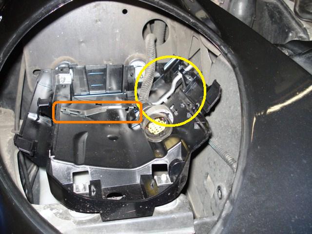

SCUSATE MA QUESTA PLACCHETTA D'ACCIAIO EVIDENZATA IN ARANCIONE,CHE SERVE?
Io quando ho smontato il faro se ne' venuta a presso e quando ho provato a rimettere il faro non combaciava perfettamente alla carrozzeria,ma rimaneva leggermente alzato nella parte inferiore.

Anche a me si era smontata, penso che sia il fermo che dovevi sganciare con la pressione di un cacciavite, rimontala cone nella foto, e va tutto a posto.Ciao Angelo

io non li ho quei fermi! ho l'altro tipo di slitte per fari, ed infatti forse è per questo che si è sgnaciato ed uscito dalla sede

Anche nella mia non c'è, stesso problema di Stefano

però se ben fissato, credo crei meno problemi per le fasi di sostituzione lampadine!

quindi lo rimetto o non serve? e come mai il faro non combacia piu' bene?

A me si èra incastrato il fermo e il faro non ne voleva sapere di uscire,poi alla Lancia mi hanno consigliato di toglierlo perchè a molti ha dato problemi.
Alla fine il faro si è smontato ma il fermo di sicurezza adesso non l'ho rimesso.
