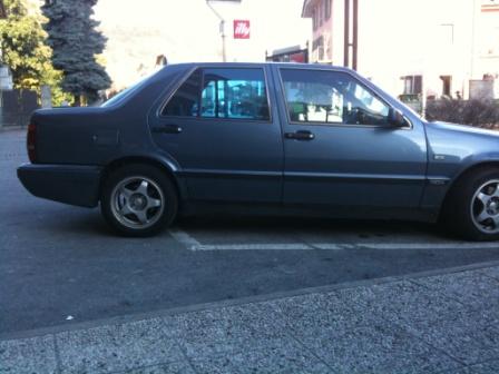

si, anche secondo me il problema non è il centimetro e mezzo... la macchina dietro è molto alta passano piu di 4 dita , e caricando 80 kg nel baule mi passano ancora 2dita e mezza tra la ruota e il passoruota posteriore..
deduco che siano gli ammortizzatori a gas.. ( credo lo siano i miei monroe)
esistono ammortizzatori ad olio ?? dove li posso trovare?? ma poi siamo sicuri al 100% che la macchina si abbassa a filo ruota?? senno cavoli di soldi per sta macchina, con tutto il bene che le voglio, ne ho gia spesi veramente troppi...
vorrei ottenere un risultato simile alla thema di zac 3.0 e di danielelx le foto sono nella gallery...

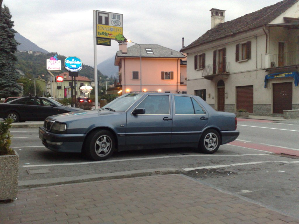

io sono rammaricato uff... posto due foto.. Prima dell assetto e dopo l'assetto, ho otenuto l'effetto contrario.. la vettura si è alzata... :(
per dare un idea di cio che voglio ... la volevo bassa davanti come era bassa dietro.. ( ovviamente era cosi con le autolivellanti che funzionavano male e quindi ero costretto al cambio)

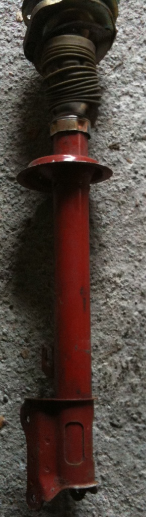

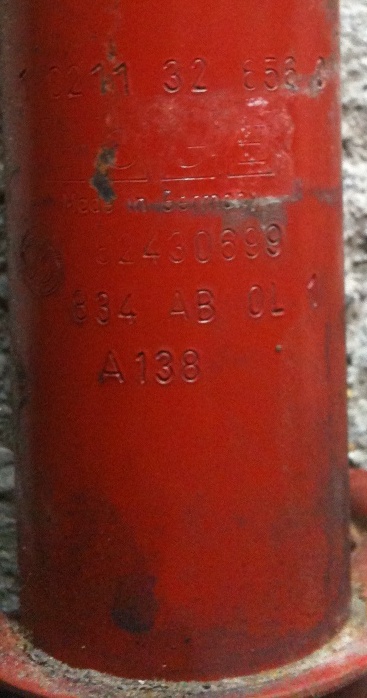

Ho recuperato due Boge di color mattone Posteriori da un amico in demolizione, sono a olio o sono a gas??
vi posto due foto, secondo voi può essere una soluzione??
8-)

Mi sembra che sono ad olio, se vedi al basso a destra, c'e' scritto "OL". Non lo so se questa e' una indicazione, ma mi sembra possibile.

ciao se monti quelli ti sta ancora piu' alta, guarda il piattello sono da I serie
