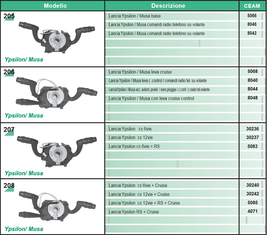

Che io sappia, fu ad opera dello stesso utente..Comunque al riguardo il montaggio del cruise control..e' solo bastante smontare il rivestimento di plastica del piantone guida ed ispezionare se vi e' la presenza del connettore di predisposizione per la leva comando cruise control..A questo punto e' sufficiente procurarsi la leva di comando e per poi procedere al montaggio..naturalmente e' necessario con un cutter praticare opportuna asola sulla plastica che riveste il piantone..quanto basta per il consentire la libera manovrabilita' della leva...se interessa, posso allegare foto e quote dell'asola...A TITOLO DI ESEMPIO..IL RICAMBIO POTREBBE ESSERE IL SEGUENTE..http://www.ebay.it/itm/DEVIO-LUCI-73536 ... 1217693644 COMUNQUE IL CATALOGO COMPLETO E' QUI http://ceam-snc.com/PDF/1/1.pdf ED ALLA PAGINA 40...Qui http://www.dasricambi.it/index.php/virt ... a-y-detail il medesimo articolo costa ancora meno

Ho notato che ci sono diversi devioluci che si assomigliano, ma ognuno ha le proprie caratteristiche, quindi prima c'é da decidere se sacrificare i tasti al volante in funzione di un'autoradio / navigatore aftermarket (spero di aver spiegato bene il mio dubbio):
LucaDelta Scritto:
> smontando il coperchio in plastica
> il connettore sulm90 percento dei casi non c'è
Mi sai dire, per cortesia, com'é fatto questo connettore? É uno spinotto? Grazie.

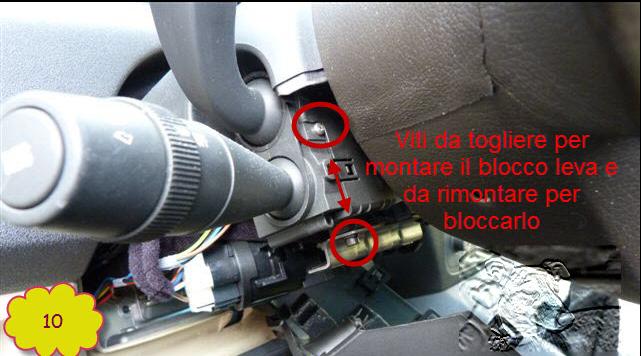

..Premesso che, il catalogo e' rispondente agli esatti materiali usati al primo impianto. Fatta questa premessa, e proprio per il NON dover rinunciare a nulla c'e' solo da scegliere dal catalogo il devio adatto al proprio fabbisogno..cosi' come, sono quasi certo che, la Tua Musa, sia gia' predisposta del connettore atto al connettere successivamente l'opzionale leva del cruiser control..In allegato trovi raffigurato il devio, ed il suo connettore femmina, e sia il connettore maschio creato artigianalmente.
Nota che, una volta eseguita la modifica NON c'è stato neanche il bisogno di eseguire l'allineamento proxy...

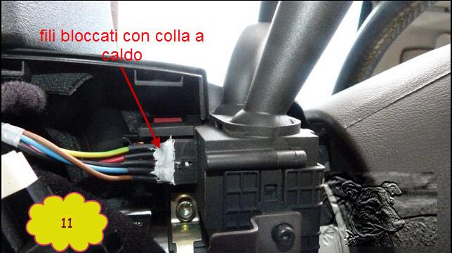

...Una volta aquistata la leva e da come puoi desumere dalla foto in allegato, NON c'è da smontare il volante bensi con un giravite a croce corto le due sole viti raffigurate...Nella remota ipotesi dell'inesistenza del cablaggio..NON devi preoccuparti..sono in possessio della guida completa ed eseguita con successo da miei amici.

Grazie infinite per la competente ed esauriente risposta, nonché per le foto che rendono perfettamente comprensibile l'operazione. :)
A questo punto manca solo di capire come deve essere praticato il foro per la manovrabilitá della leva.
