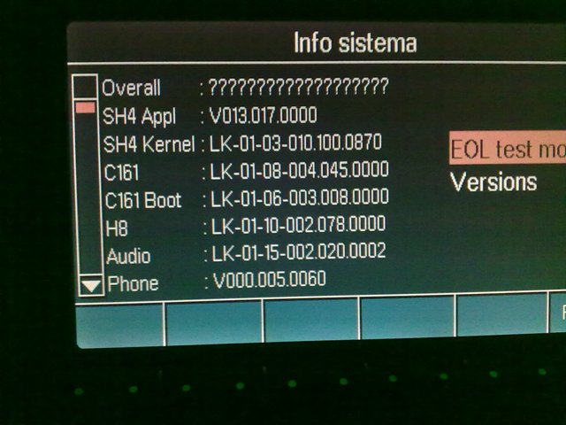

a marzo non dava errore...
una volta terminato l'aggiornamento, e controllato premendo a lungo main, era tutto a posto (quindi PASSED nel senso del test di verifica che il nuovo sw fosse stato caricato senza errori).
se ora premo main, compare OVERALL: ERROR (prima l'ho scritto invertito..) ed ho scritto al contrario anche che è andato in overall invece che error!!
comunque, al di la di tutta il caos che ho creato scrivendo il precedente post, anzichè i ????? mi scrive ERROR.
ciao!

A questo punto sarebbe interessate sapere chi ha un messaggio diverso da error e qual'è sulla riga overall. :S

ecco cosa ho scoperto con grande meraviglia!
altra immagine, il log errori (prontamente cancellato)

Esatto. E' proprio l'errore che compare quando il nit fa il reset. A me succede quando accendo il nit a veicolo spento da almeno una decina di minuti.
Nella prima immagine non da l'error su overall. Sempre meglio i punti interrogativi che l'errore.
