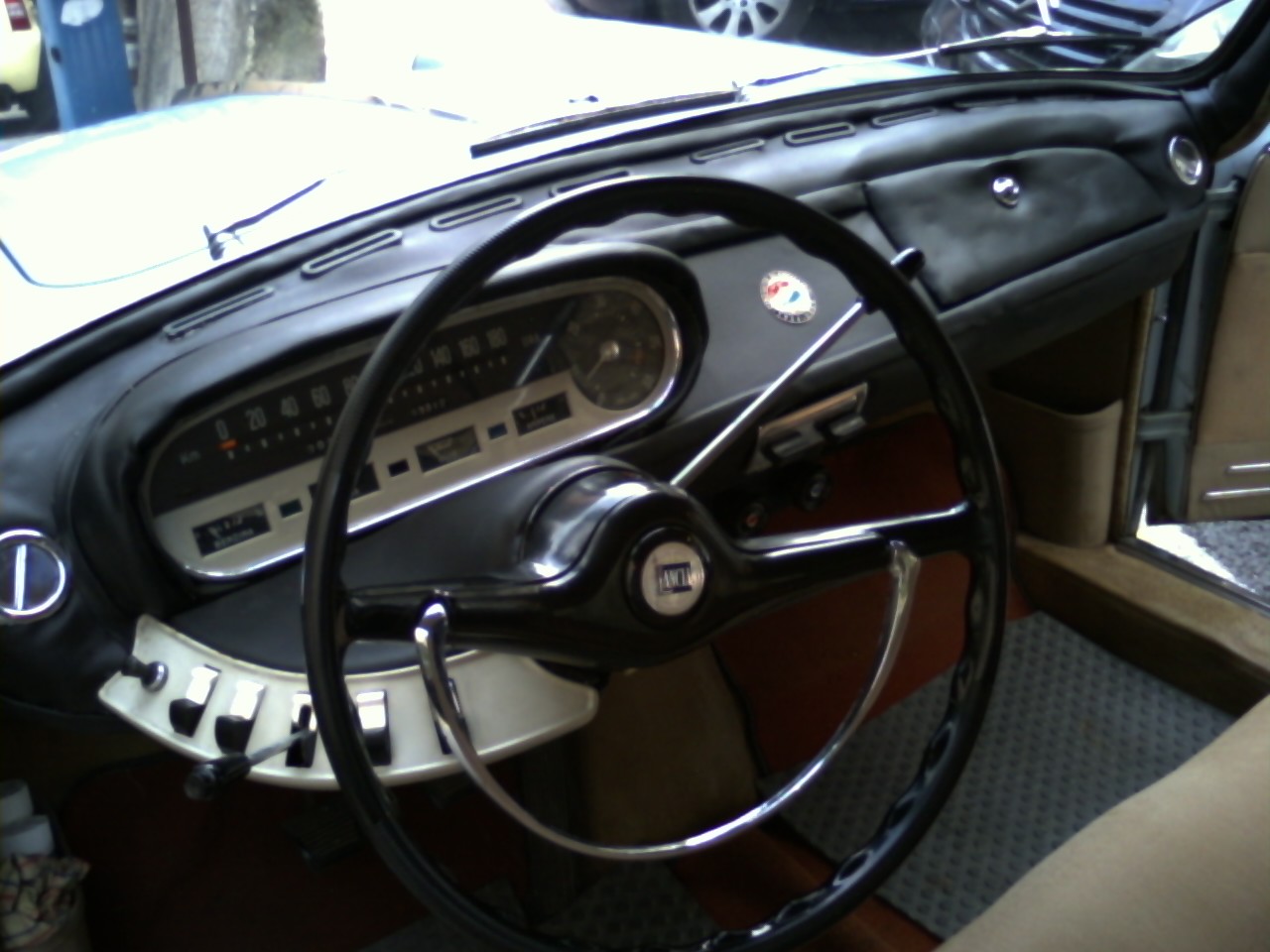

Il cruscotto della ditta "Al confine"posso assicurare,avendolo visto su 2 berline 1a serie,è assolutamente identico all'originale,con il vantaggio di essere fabbricato con materiali attuali che non vanno soggetti a sbriciolature e deformazioni.Persino i commissari ASI accettano questo cruscotto come pari all'originale!peccato per il prezzo che d'altronde rispecchia la qualità e il disegno originale.Personalmente se dovessi restaurare tutta la macchina ai massimi livelli,non avrei dubbi.Il mio l'ho rifatto io,è accettabile sopratutto se confrontato con la "pellecchia"svuotata che era prima!
- crusc.flavia1.jpg (178.98 KiB) Visto 345 volte

Io me la sono cavata bene in due modi:
I pezzi che circondano il parabrezza li ho riempiti di stucco poliestere..immergendo poi le anime metalliche..così ora sono indeformabili e restano ben dritti, certo non sono più morbidi..ma questo poco mi importa.
Per il cruscotto sto sperimentando la schiuma poliuretanica da edilizia....ho provato a riempire un campione di prova con del silicone nero...e il risultato è mediocre...ora proverò con la schiuma da edilizia...
Anche il mio è svuotato ma cmq in belle condizioni.
Allego una foto, questa risale ancora prima che iniziassi i lavori di sistemazione conservativa del cruscotto e relativi accessori...
