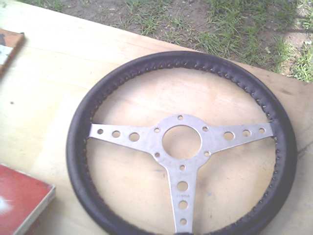

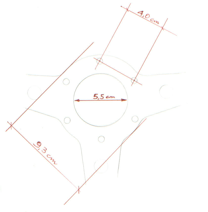

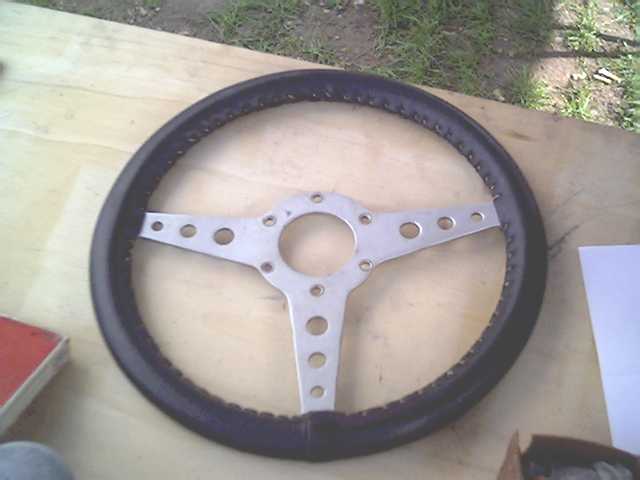

Non ho motivo di dubitare di quello che mi dici.
Che mi dici di questo FUSINA che ho ?
Ciao e grazie.

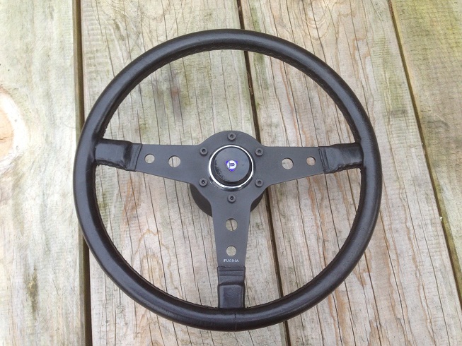

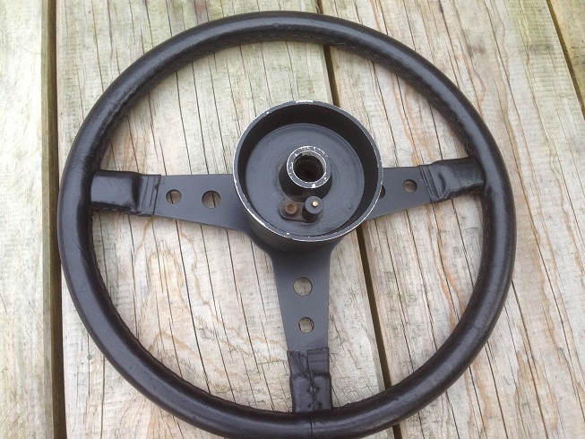

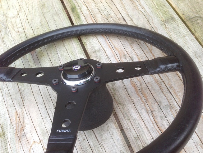

Dario, il fusina della tua foto anche se originale (Rivestimento a parte) Non è quello montato all'epoca dalle fulvia 1.2- 1.3HF
guardando la foto del tuo primo post con Mannucci al volante si vede subito che si tratta di un fusina con il diam. di 38cm e le razze "attenzione verniciate nere, il mozzo prima serie fusina è particolare, il volante non può essere montato su altri tipi di mozzo se non con un adattatore
quest'ultimo non lo userei. Il volante in foto è tutto originale Fusina, il pulsante clacson all'epoca era che io sappia di due tipi: quello in foto e l'altro vedi 1.3 HF jolly di Rollino.
Il volante non è in vendita, spero un giorno di poter comprare un 1200HF dove poterlo montare.
