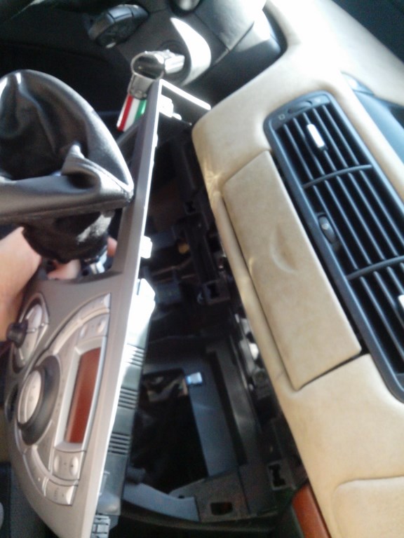

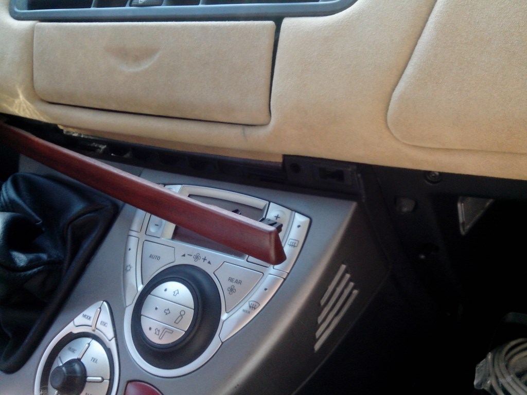

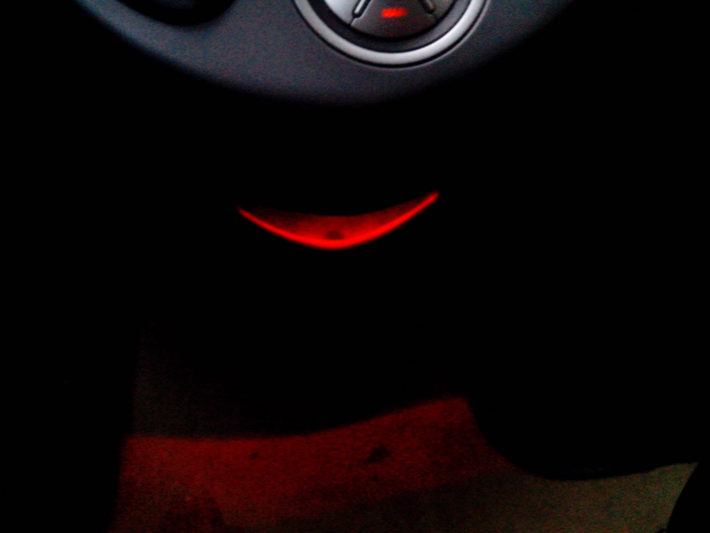

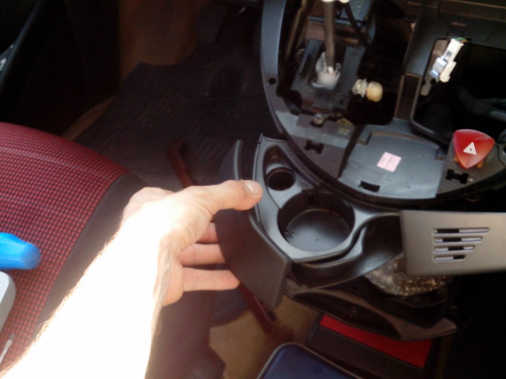

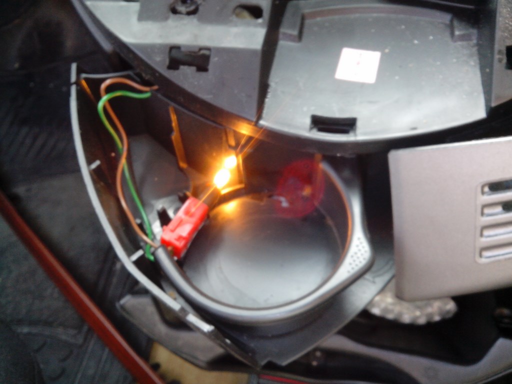

Oggi ho ripristinato anche io la luce del posacenere che non funzionava,e ho aggiunto un led arancio che illumina di sotto al posacenere,allego le foto,se puo'interessare a qualcuno.

Complimenti bel lavoro, posso chiederti che modello di lampadina hai utilizzato per la sostituzione?

Il modello preciso non saprei dirtelo ho buttato la confezione,ma e piccolissima e di solito va pure al quadro strumenti ed accendisigari(illuminazione).

Ciao, ma hai aggiunto un portalampada o ai usato quello del portacenere

per la lampadina del portacenere ho sostituito solo quella poi alla linea che c'era ho collegato il led da 5mm con relativa resistenza e cablatura.
