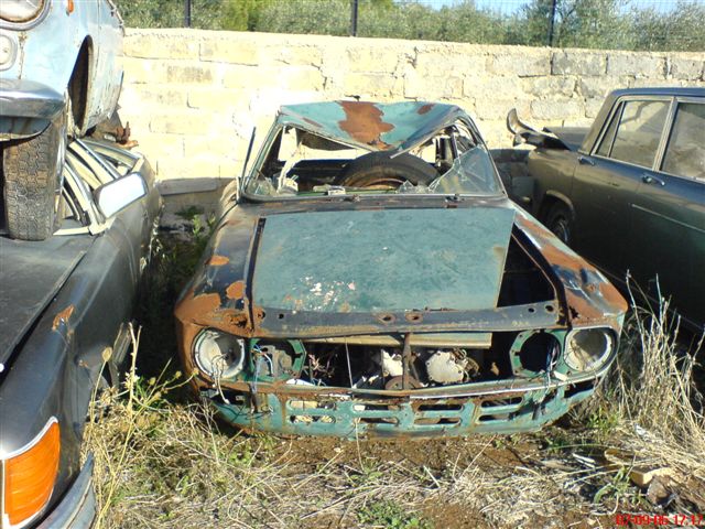

Ricordo perfettamente!!! Comunque non mi è più capitato l'adattatore per il contagiri,quello che ti ho spedito l'avevo smontato da questa ex Montecarlo:(
Saluti V.
Saluti V.
