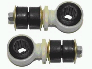

Hallo
Genial aber:
Die Stabilisatoren von Opel Vectra A sieht ein Bisschen kurzer aus, macht das kein Unterschied?
MfG
Ole W.

Hallo Wichmann,
allerdings sehen die sehr kurz aus. Ich hätte da bedenken, daß sich Stabi und Querlenker beim Fahren berühren
bzw. die Strebe vom Stabi abrutschen könnte.
Zu deinem Bild. Sind die komplett aus Plastik oder ist das nur damit ummantelt, damit es schöner aussieht?

also die Plastik Koppelstangen vom Vectra hatte ich auch schon verbaut gehabt. Schön billig aber halten nicht lange. Bei mir ist einer aufgeplatzt. D.h. lieber ein wenig mehr ausgeben und dafür Ruhe haben.

Die Kobbelstangen von z.b. Alfa 164, haben die ein 18mm loch (es sieht kleiner aus) oder muss ich der Drehstabfehder Durchmesser verkleinern?

Die Koppelstangen passen, es muß nur alles alte von der Drehstabfeder runter. Mit einem Schonhammer und ein wenig Fett dann in Position bringen.

Da die Koppelstangen vom 164 in Österreich nicht mehr verfügbar sind, habe ich welche vom Fiat Croma verbaut.
Die gibt es auch im freien Teilehandel, und sind nicht so teuer wie die von Alfa.
Ich wollte euch ja noch die Nummer bekannt geben, was ich hiermit tun möchte.
Die Teile haben die Nummer 40 316 001 nennt sich Stabilisator Rep.-Satz Fiat/Lancia und kostet 10,92/Stück excl. Mwst.
Die Stabistangen passen einwandfrei und machen bis jetzt keine Probleme.
