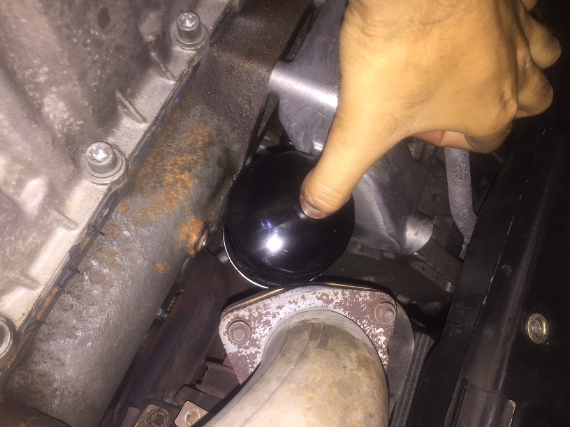

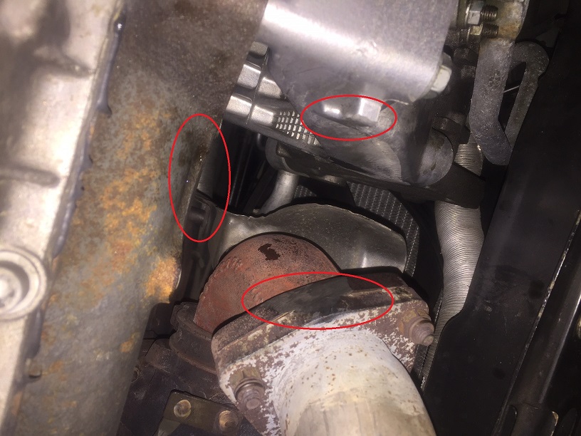

Mir hat es nun auch gereicht und ich habe zur Flex gegriffen. Es braucht nur ein paar Millimeter, dann passt der Ölfilter perfekt durch die Öffnung. Ich habe insbesondere am Flansch des Hosenrohrs Material abgetragen, aber auch am Motorblock und am Ölfilterhalter.
