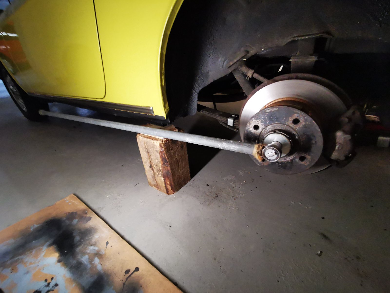

Ich gebe mal Zwischenbericht mit ein paar Bildern.
Gleich vorneweg: Ich habe (leider) keine offensichtlichen Fehler/Defekt gefunden.
-Alle Bremszangen habe ich geöffnet
-Alle Kolben und Dichtringe etc. entfernt und alles penibel gereinigt
-Im Zuge des Wahnsinns auch gleich noch die Handbremse/Trommelbremse zerlegt, gereinigt, lackiert, eingestellt so gut es eben ging.
-Mit meinem lieben Nachbarn (Vielen Dank Pius) alles wieder entlüftet und auf Dichtheit geprüft

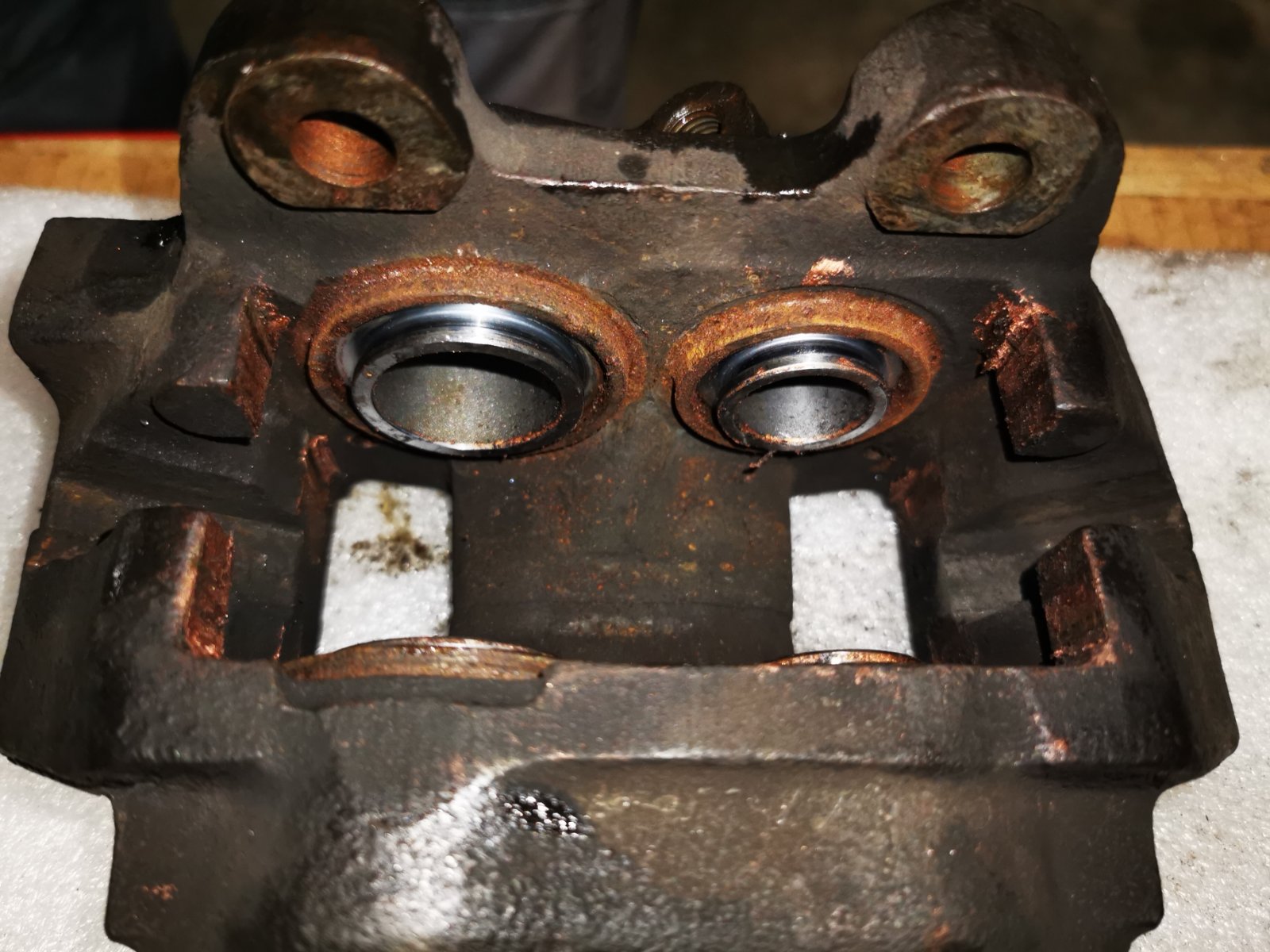

Hier sieht man eine der demontierten Zangen. Alle wiesen das gleiche Bild auf: Keine Korrosion an den Kolben oder Zylinder, dafür unter den Dichtungen. Aus meiner Sicht unschön, aber ohne Einfluss auf die Bremsleistung.

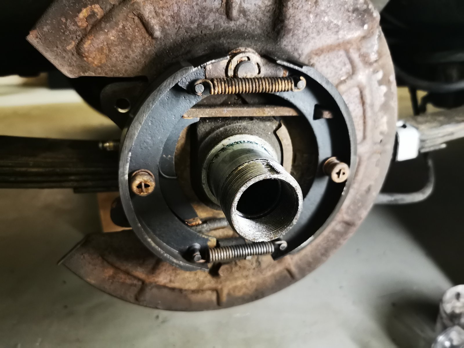

An die Trommelbremse kommt man leider nur mit einem Spezialwerkzeug und einer langen, langen Verlängerung.
Die Bremse selbst sah ok aus, die Beläge recht neu, aber alles ziemlich rostig.

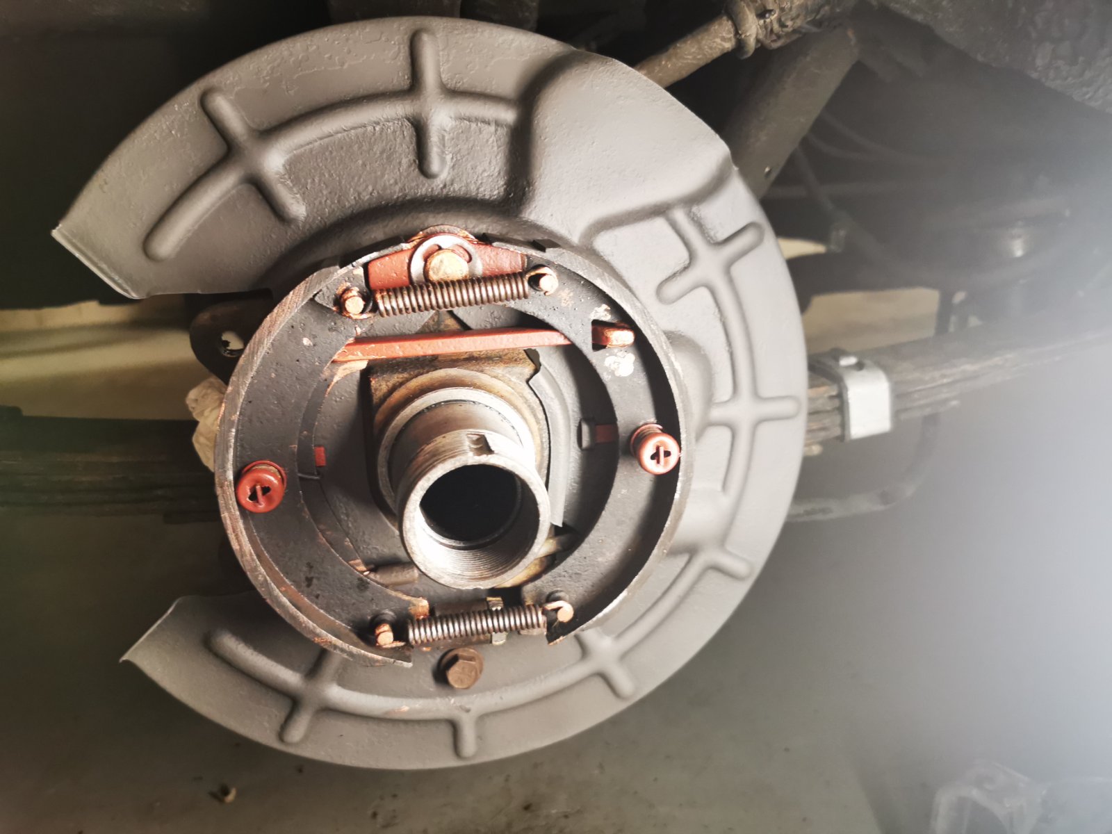

So dann nach der kleinen Revision. Ein Test steht noch aus....aber ich fürchte es wird sich nichts geändert haben. Das System war übrigens nicht verdreckt wie erwähnt wurde.
