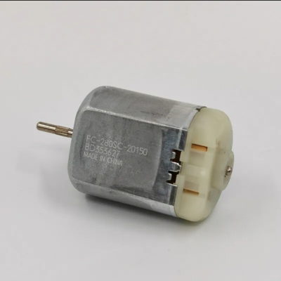

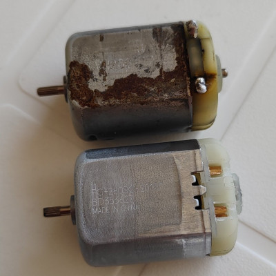

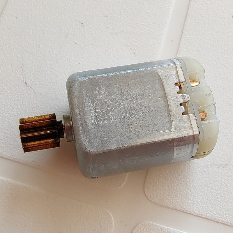

AGGIORNAMENTO
I motorini economici che avevo montato sono durati poco... Però ormai avendo modificato le serrature con le viti si fa presto a cambiarli.
Adesso ho messo dei motorini originali MABUCHI modello FC-280SC-20150 BD353627.
Con un taglierino anche qui ho dovuto scoprire i contatti sui quali poi ho saldato i due cavi (vanno saldati invertiti perché il senso di rotazione è contrario rispetto al motorino originale).
Questi motorini sono senza pignone quindi ho messo il pignone originale dopo averlo tolto con un estrattore dai vecchi motorini che avevo conservato.
Prima di mettere il pignone sul nuovo motorino ho accorciato l'albero altrimenti sarebbe quasi impossibile un eventuale smontaggio futuro.
La qualità di questi motorini sembra in effetti ben visibile rispetto a quelli economici che avevo messo prima.
Mentre i microinterruttori che avevo montato continuano a funzionare perfettamente.

Motorino MABUCHI che ho comprato:
Motorino MABUCHI dopo che ho accorciato l'albero e scoperto i contatti, messo vicino a quello originale:
Motorino MABUCHI dopo aver inserito il pignone originale:
