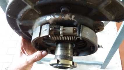

Ho fotografato dal mio meccanico un freno posteriore destro di una 740, lì perché quasi a fine restauro.
Adesso ho visto bene come funziona il freno a mano sulla seconda serie ( penso che anche la 3 abbia lo stesso sistema della 740 ).
E' ben diverso da quello della prima serie: sulle nostre il freno a mano ha una pinza che lavora direttamente sul disco. Su quello Girling il freno a mano lavora con due ganasce - come la Fiat 500 per capirci - che non toccano il disco.
Per cui mi domando: come cacchio può influire il freno a mano tirato - sulla 3 - e rompere di netto il disco?
Propendo sempre di più per una cattiva ed eccessiva rettifica dei dischi.

Ciao Giampi, sicuramente trattasi di disco indebolito (quasi sicuramente da rettifica)
le ganasce dovrebbero lavorare nel rotondo ricavato all' interno del disco stesso (nel cerchio piccolo che forma una L) che è un tutt'uno con il la parte dove lavorano le pastiglie. Non so come spiegarmi meglio. Se prendiamo la lettera L come figura, le ganasce lavorano sulla gambetta orizzontale della L nella parte inferiore, le pastiglie sulla gambetta lunga verticale.
Mi ripeto, è la differenza di temperatura tra le parti del disco che crea le venature. In questo caso (freno a mano) si dovrebbero avere avuto alte temperature nella parte bassa del disco ( è una possibilità).
Sarebbe interessante una foto del disco venato per azzardare ipotesi un po più sensate e non c....te., anche se la mia piccolissima esperienza è limitata a dischi in pseudoacciaio dove al massimo si ovalizzano perche a fine P.S. in discesa al C.O. tengono il pedale del freno premuto a fondo e la pressione ovalizza i dischi roventi. L'unico disco spezzato l'ho visto per errato montaggio, che come ha detto Luciano puo succedere anche sulle Fulvia.

Giampi se vai su rossocorsa e cerchi freno a disco posteriore fulvia coupe 1 e poi 2 vedi la differenza dei dischi e caposci dove lavorano le ganasce. Ciao

Bravo Luciano la seconda serie ha i freni posteriori del freno a mano che agisce nel tamburo con due ganace mentre la prima serie ha il freno a mano che agisce sul disco con una pinza che e' attiva con una corda dalla leva del freno di stazionamento.

Mi ha precisato che la rottura è iniziata sul pezzo che copre le ganasce del freno a mano ed è risalita da lì sul disco.
Dall'altra parte c'è per ora un accenno della stessa cricca.
Il meccanico ha prima di tutto pensato ad una rettifica esagerata ma ha dovuto prendere atto - anche lui - che non è stata eseguita.
