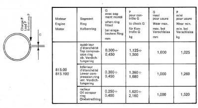

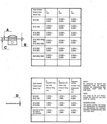

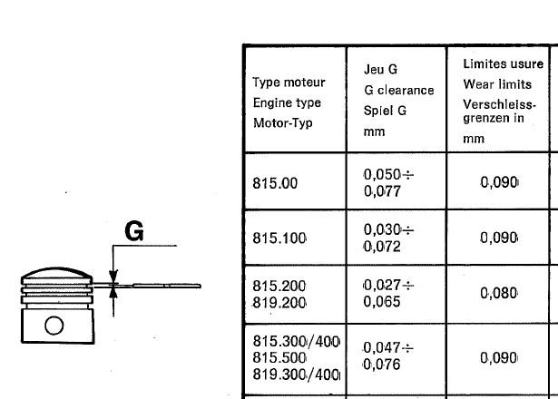

Sapete indicarmi il diametro delle fasce elastiche per i pistoni? Sto trovando diversi kit su ebay di materiale new old stock, secondo voi posso avere problemi?
grifo63
Messaggi: 701
Iscritto il: 07 ago 2010, 21:26
Re: Motore 815.100 messa in fase
Messaggio da leggere da grifo63 »
Ciao, le fasce devono essere adatte al diametro del pistone ed eventualmente maggiorate in accordo con esso. Hai fatto alesare le canne e se si a quanto? che pistoni pensi di usare?
Immagino lo saprai ma tieni presente che è sconsigliabile cambiare le sole fasce senza procedere ad alesatura e maggiorazione dei pistoni stessi.

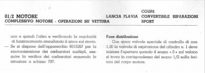

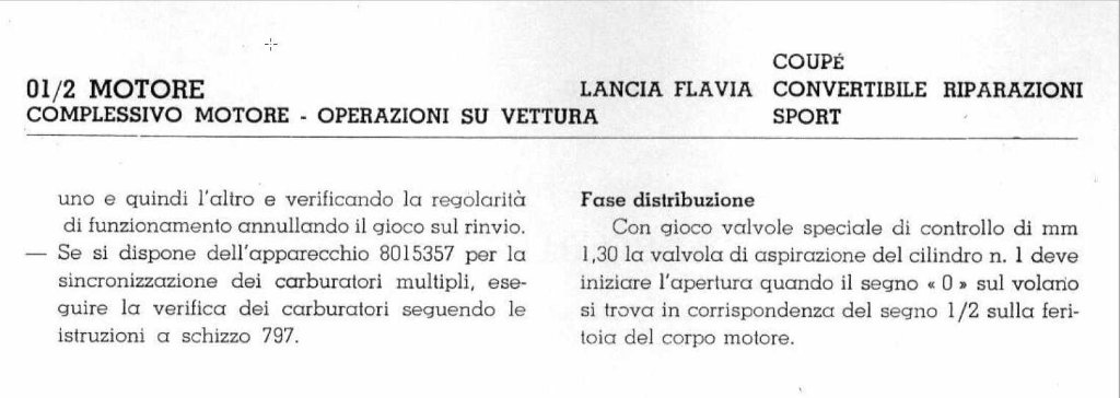

Ho il manuale motore che ci sta guidando sulla messa in fase del motore 815.100 (sul manuale riporta 815.00).
Abbiamo un dubbio sullo 0 segnato sul volano,nel senso che il dente corrispondente allo 0 non ha nessun segno. Io l'ho ricavato tirando una lignola tra i due agganci per la frizione. Poi sul blocco vediamo una misura 1/2 dal punto più alto in senso orario a ore 1 più o meno. Voi sapete cosa segna?
gcarenini
Messaggi: 1678
Ciao,
mi suona strano che il dente non sia segnato, di volani flavia ne ho visti parecchi, in alcuni il segno era poco visibile ma sempre presente. Ti consiglio di ricontrollare tutti i denti. Non ho ben cappito come hai fatto a ricavare la posizione del riferimento per la fase ma, se hai fatto un errore, sappi che le conseguenze potrebbero essere disastrose per il tuo motore.
In ogni modo, se il segno non è più visibile per via dell'usura dei denti, fossi in te valuterei l'eventualità di sostituire il volano che, per il motore 815.100, è comune con quello della berlina 1500 tipo 815.00 (quelli delle versioni 1800 e della 1500 tipo 815.200 sono diversi).
Nel caso io dovrei averne un paio.

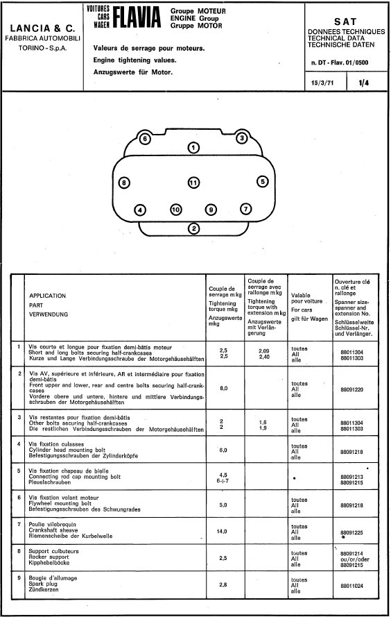

Passiamo oltre, giusto usare il manuale della 815.00 ma, per il motore 815.100 la procedura per la messa in fase, leggermente diversa, è descritta nell'apposito supplemento che evidentemente tu non hai, in allegato il testo relativo al differente gioco di controllo (1,30 anzichè 1,00mm).
Nel manuale della 815.00, se antecedente alla modifica, potresti trovare la vecchia sequenza di serraggio dei bulloni della testa, tale sequenza è poi stata modificata ed è comune a TUTTI i motori tipo 815. Vedi allegato "serraggio teste Flavia".
Leggendo il testo del manuale capirai come utilizzare i segni 1/2 e A/A per la fasatura della distribuzione e dell'accensione.

Per il serraggio io faccio riferimento allo schizzo 652 del 18/11/1960, questo non va bene?
Per la fase io faccio riferimento allo schizzo 510 del 2/5/1959.
Il tutto recuperato da un vecchio manuale officina di un mio zio...
Sono fuori strada?
grifo63
Messaggi: 701
Ti consiglio di attenerti a quanto riportato nel manuale più recente ed in particolare quello del 1971 allegato nel post prececedente da gcarenini.
