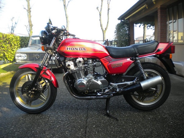

Ciao PIER Ho capito perfettamente cosa intendevi..forse era meglio che non lo scrivevo.. Ad ogni modo torno a precisare che non ho mai fatto il meccanico..dei motori di serie ne conosco il respiro, di quelli modificati oltre ad un 600 e una 500 che ho posseduto non so nulla... Ho messo la foto con lo sfondo di una Fulvia..(non è la mia) E' stata moltissimi anni ferma, apparteneva ad una dottoressa...una carrozzeria perfetta, neanche un segno..camminava con la frizione un po troppo tesa, è stata comprata per niente, proprio pochissimo, quasi a portarla fuori dal garage per fare posto. Devo dirlo, Lancia e Alfa sono le auto che mi hanno sempre dato le migliori soddisfazioni.. Le Lancia della serie Fulvia sono vetture che difficilmente si lasciano sedurre se non da una mano amica.. sono esigenti e pretendono il meglio...per ottenere i suoi favori devi conoscerle. Due parole sulla pompa di ripresa. Quando si usano diffusori di grande diametro E NON SOLO accade che, ad un'apertura rapida della farfalla il motore non riesce a salire immediatamente di giri, l'aria essendo un gas entra immediatamente nel motore mentre la benzina tarda a mettersi in movimento dovuto al suo peso specifico maggiore.. per poi recuperare quando ormai è troppo tardi,.il motore è ormai in ginocchio, ancora peggio se i motori dispongono di condotti di aspirazione molto lunghi. Volendo eliminare questo difetto occorre intervenire sulla taratura del carburatore privando in questo caso il motore delle caratteristiche del suo progetto. Si è pensato di correggere questo difetto inserendo nel corpo del carburatore un dispositivo di accelerazione che consiste nell'iniettare internamente al condotto una limitata quantità di carburante nel momento che interveniamo sull'apertura della farfalla. Sarà maggiore ma non oltre la quantità predefinita se l'apertura avviene rapida e totale...sarà minore se l'apertura avviene in modo graduale e proporzionata all'arco di rotazione della farfalla ma, in quantità massima identica quando alla fine la farfalla avrà raggiunto la massima apertura. Questi dispositivi una volta erano meccanici (Weber) e a membrana di gomma (Solex e altri) I meccanici erano più precisi ma di difficile regolazione..quelli a membrana facili da registrare per la presenza di alcuni particolari esterni al carburatore ma, nel tempo variavano la taratura per la perdita di elasticità della membrana. La membrana alla fine ha vinto la sua battaglia. Ci sono stati carburatori con diametri ridotti di 18 e 19 mm con la pompa di ripresa..è possibile fare a meno della pompa di ripresa intervenendo sulla taratura dei getti, di conseguenza ci sarà un sensibile aumento dei consumi, cosa non gradita se prendiamo un'utilitaria..la pompa oltre a fornire un'accelerazione migliore ci permette un minor consumo di carburante. :)
