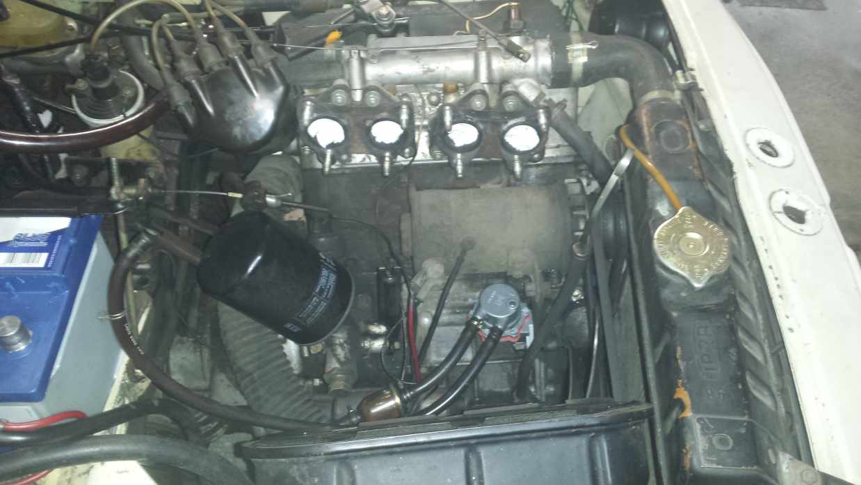

gcarenini
Messaggi: 1692
Re: Percorso tubo filtro aria
Gioele, forse la foto allegata ti può essere di aiuto. Ciao Giovanni
fulvia rallye 1.3 vano motore rid.jpg (96.08 KiB) Visto 792 volte

il tubo è il suo originale. in questi anni ho provato 3 o 4 volte a rimontarlo ma ho trovato 2 ostacoli che sono stati insormontabili: 1- il passaggio a fianco della leva frizione 2- dove va attaccato il "becco di metallo" che è l'arrivo del tubo nelle vicinanze dello scarico. per questo chiedevo foto sopra sotto e fianco :)-D altrimenti farò un viaggio a trovare gpg952 (:P)
gcarenini
Messaggi: 1692
Scusate ma la foto che ho postato ieri mi sembra abbastanza esaustiva. Non capisco tutti questi problemi per un tubo di aspirazione. Se può essere utile, posso cercare altre foto ma, sinceramente, le cose difficili sono altre. Aggiungo ancora che un ulteriore aiuto lo si può trovare sul catalogo delle parti di ricambio. Buona giornata. Giovanni
