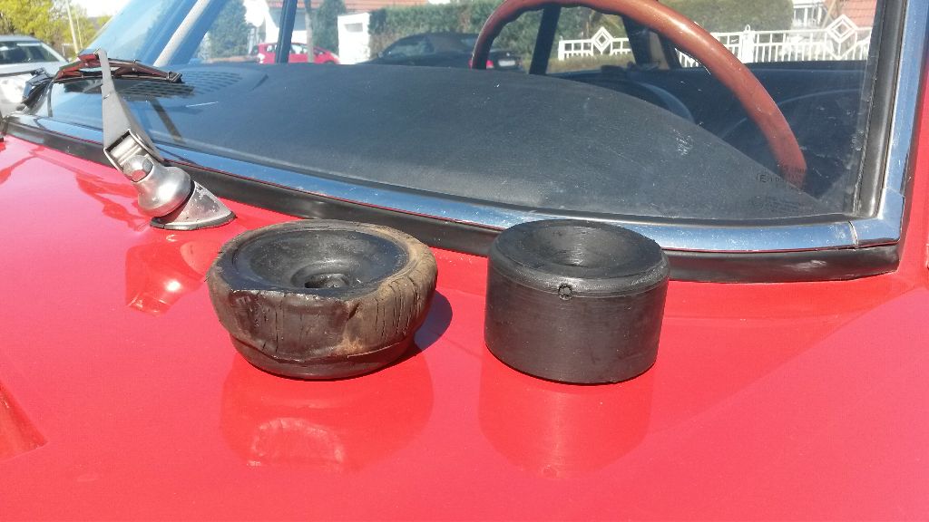

Meine Fulvia zeigt das selbe Verhalten. Eine andere Fulvia, die ich Probe gefahren bin, hatte es auch - die hatte allerdings einen sichtbaren Unfallschaden am Vorderwagen Wenn meine Hilfsrahmengummis oben auch so platt sind, wie es die Motorlager waren, könnte das die Erklärung sein. Bin gerade dabei, die zu tauschen. Mit neuen Gummis tippe ich nach allem, was ich dazu gelesen habe auch auf falsche Distanzhülsen ode einen versteckten Bruch am Rahmen. Schraubergruß!

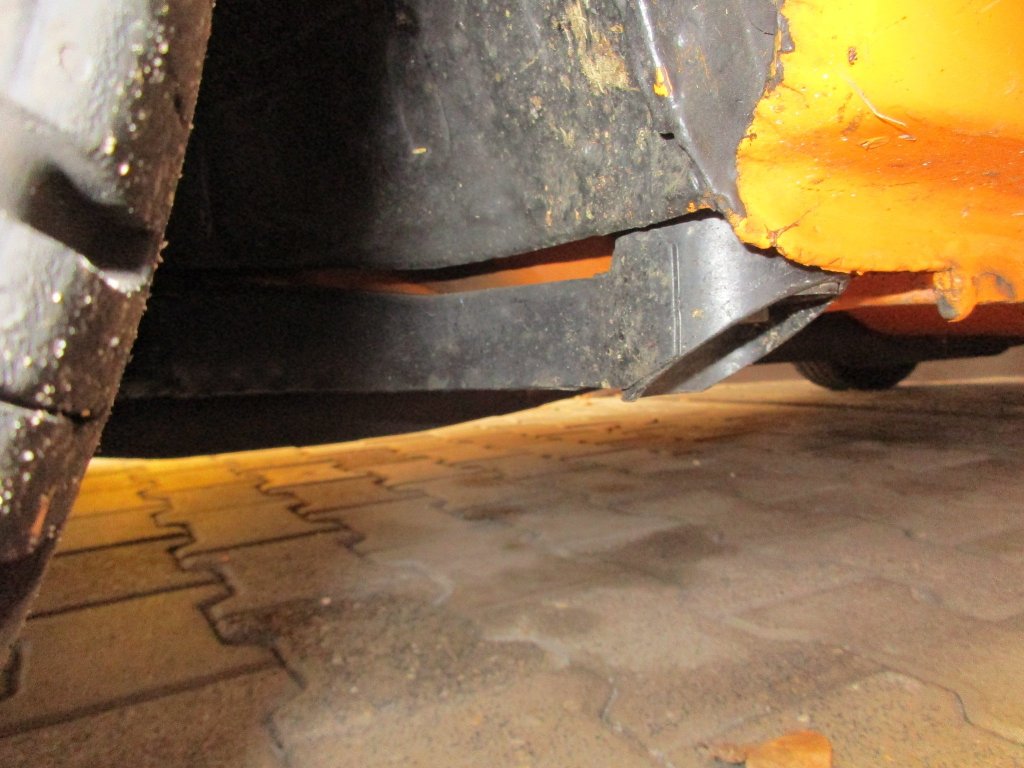

Ich hatte auch schon überlegt, aus 5mm Gummimaterial passende 'Beilagscheiben' zu fertigen und zu den jeweils oberen Gummis zu packen. Das wäre wesentlich einfacher zu montieren, weil man die Karosserie nicht so weit anheben müsste. Wenn die Gummis aber so aussehen wie meine alten Motorlager, wird das auch nicht mehr viel nützen. Wie viel 'Luft habt Ihr zwischen der Karosserie und den hinteren Auslegern des Hilfsrahmen, sichtbar im vorderen Radhaus? Bei mir sitzt das praktisch auf....

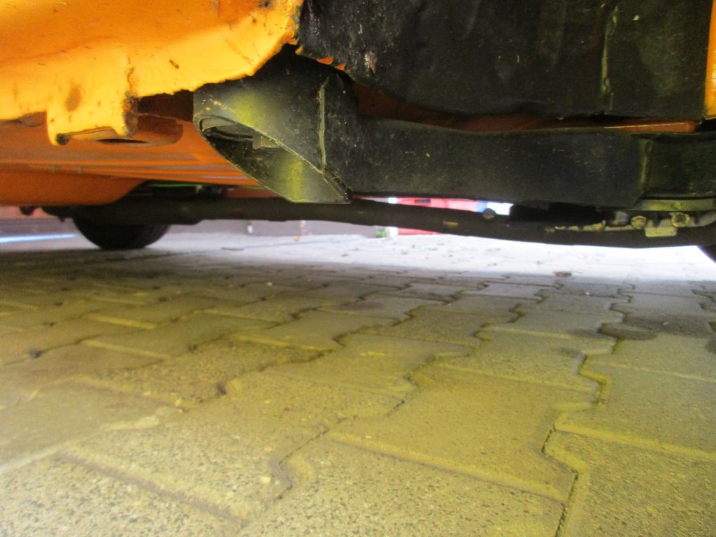

ottovalvole schrieb: ------------------------------------------------------- > Wie viel 'Luft habt Ihr zwischen der Karosserie > und den hinteren Auslegern des Hilfsrahmen, > sichtbar im vorderen Radhaus? > Bei mir sitzt das praktisch auf.... Auch mit völlig runtergerockten Gummis wie bei dir darf da nichts aufsitzen. Die Hülsen geben doch den Abstand vor.. Guckst du..

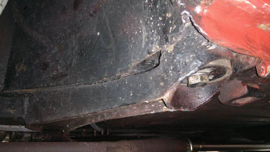

Danke. Das sieht gut aus. Bei mir ist da viel weniger Abstand. Wenn die Hülsen den Abstand vorgeben würden, dann hätten die Gummis nichts zu puffern, oder? Bei mir kann ich die Metallhülse (mit Überstand) im Auge des Tragarmes vom Hilfsrahmen sehen, wenn ich die Schraube löse und das untere Gummi entferne. Habe leider keine Hebebühne, sonst würde ich längst klarer sehen....

Dann ist die Aufnahme im Schweller weggerostet. Standardschaden.

Ist klar...das ist leider zu befürchten.
