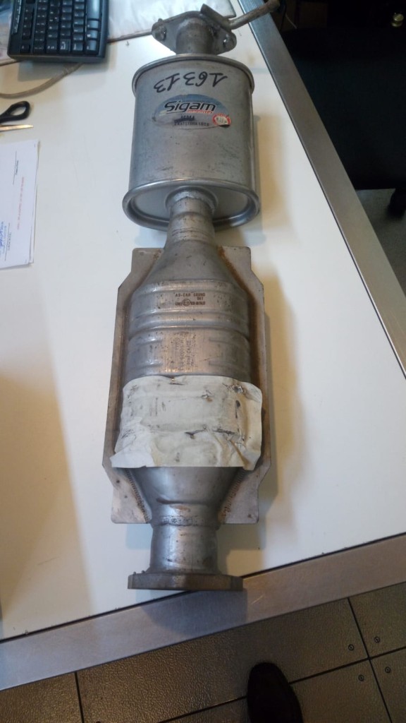

Non dovrebbero fare problemi,mi capitava spesso sulle Alfa questo difetto.Io manderei il video al venditore.

Ho inviato il viedo con una richesta di sostituzione in garanzia, nessun problema, entro venerdì me ne fanno avere un altro e contestualmente ritirano quello difettoso.
Speriamo che il nuovo sia utilizzabile (anche perché cambiando il catalizzatore i gas di scarico erano finalmente tornati inodori).

Il magnaflow è metallico (sportivo) o il classico ceramico?

Magnaflow li fa sia metallici che ceramici; quello che ho comprato io, visto il costo, è sicuramente il classico ceramico.

Ieri sera ho montato il catalizzatore inviatomi in sostituzione di quello difettoso, e produce un rumore assordante esattamente come il primo, o peggio.
Video catalizzatore n.2
A questo punto ritengo che gli scarichi marca Sigam siano di qualità pessima (avevo già avuto una brutta esperienza con un loro terminale), e cercherò di farmi rimborsare. In seguito acquisterò altrove. Consigli?
