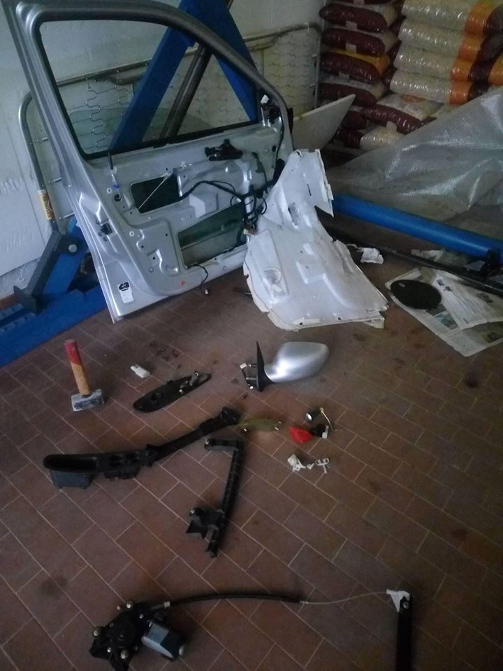

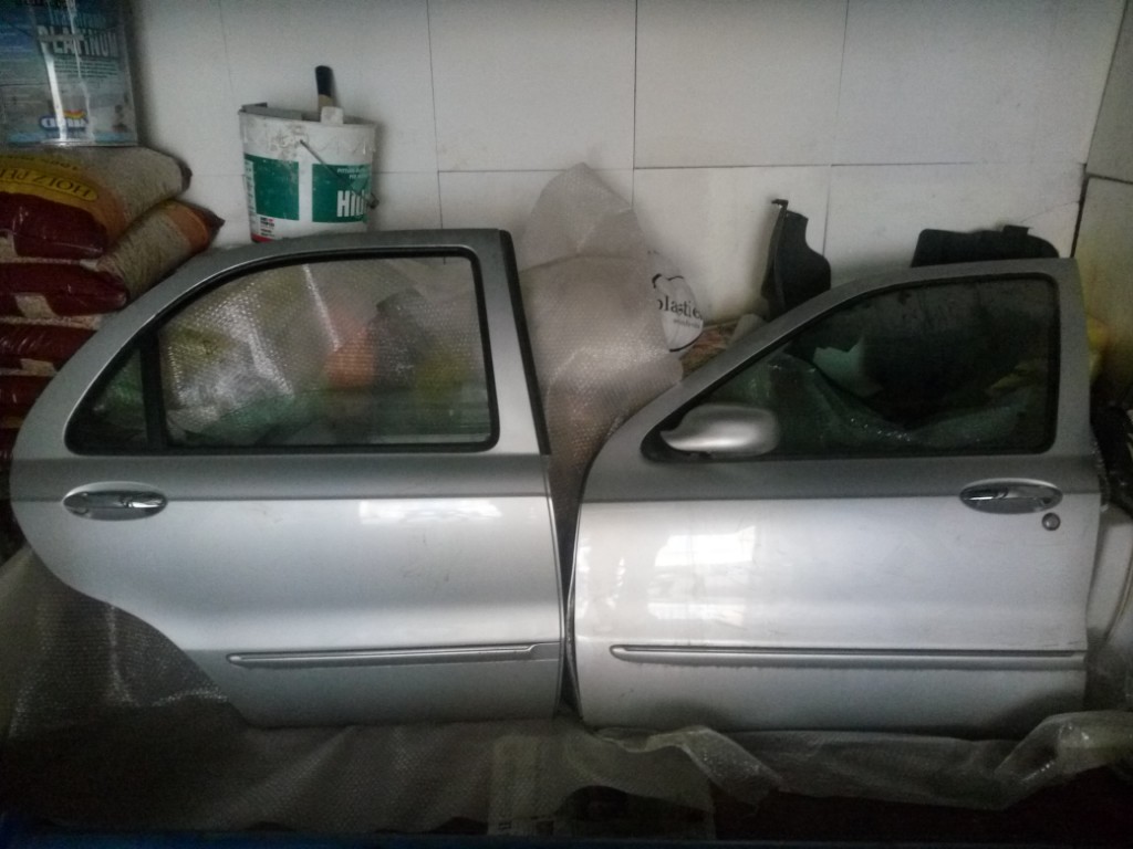

Ieri operazione recupero delle porte, più semplice del previsto, oggi montaggio e scambio di pannelli e accessori interni ed esterni (specchio, cilindretto, alzavetri ecc). La posteriore ha addirittura l'alzavetro a manovella!

Alla fine hai optato per la sostituzione, secondo me la migliore scelta. Devi vedere che schifo hanno combinato al mio sportello,l'ho scoperto soltanto ieri da quando l'ho presa. Hanno tagliato un grande pezzo di lamiera per andargliene a saldare una nuova di sopra lasciando ammaccato un lato e ricoprendolo con molto stucco. Appena avrò la possibilità lo cambierò anch'io. Il montaggio come ti è venuto? Hai avuto problemi nell'allineare lo sportello?

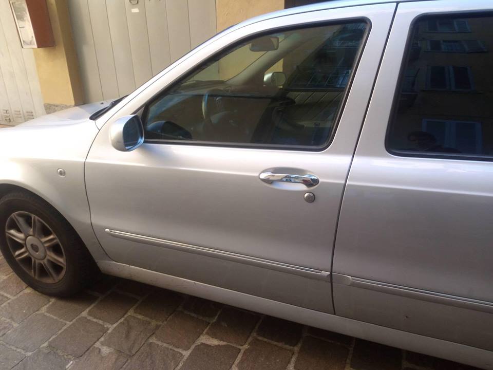

Lo smontaggio e il successivo montaggio sono stati semplicissimi, unico inconveniente il peso, soprattutto della porta anteriore, quindi per montarla è bene essere in due, uno che regge e l'altro che centra le cerniere. Molto più lungo lo scambio di tutti gli accessori (alzavetro, serratura, specchietto, pannello ecc.). Per l'allineamento: all'anteriore non ho dovuto fare nulla, perfettamente allineata. La posteriore invece tende un paio di mm verso il basso e fatica leggermente a chiudersi, devo capire come sistemarla, preferirei non svitare le cerniere. Sono invece rimasto assolutamente sorpreso del colore: identico, nemmeno il miglior carrozziere avrebbe saputo fare di meglio...

Mi hai ulteriormente convinto, il risultato è davvero ottimo. Ultima curiosità, il mazzotto che vedo in foto.. a che ti è servito?

Ora manca solo un bel lavaggio e una lucidatura... il prossimo fine settimana.
La mazzetta è l'attrezzo universale, risolve ogni problema >:D<
In realtà l'ho usata (molto delicatamente) per rimontare il fermo che tiene il cilindretto della serratura.

Sì la vernice è quella originale, almeno in gran parte. Oggi l'ho lucidata un po', e ho preso appuntamento in carrozzeria per sistemare qualche altro particolare, giusto in tempo per la sua maggiore età!
